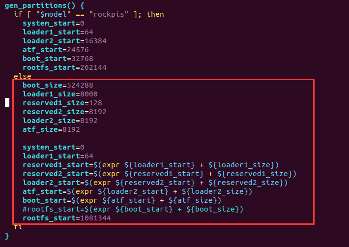

打开rockpi-backup.sh脚本,查看里面gen_partitions函数、gen_image函数和backup_image函数。
在gen_partitions函数里,检查loader1等分区起始地址是否与上面的地址对应。例如在这里的rootfs
分区地址不对应。所以我在这里修改为rootfs_start=1081344。这里的1081344是上面的查到的起始地址。

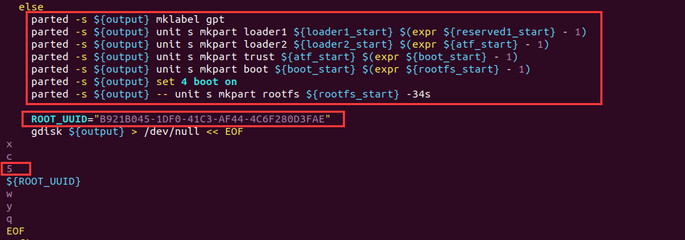

在gen_image函数里,检查分区的开始地址和结束地址,rootfs的uuid以及分区的个数。
