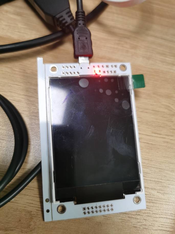

显示黑屏,刷机芯片超时无应答。

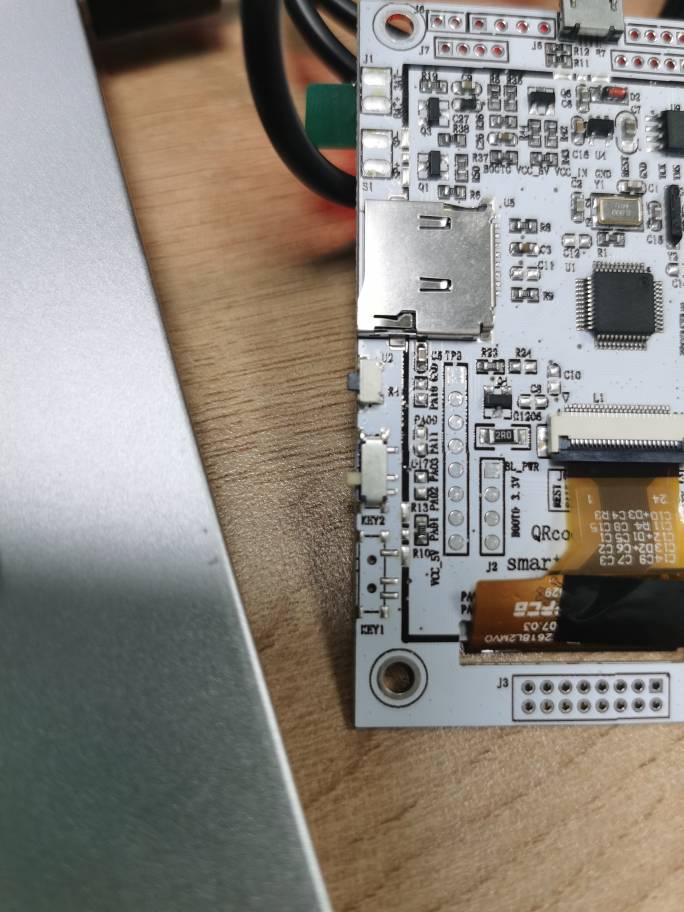

D:\工作\2016\59af4ff619a3a2567a525a7647dd86e0.jpg  我这没有拨码开关
发表于 2021-9-8 10:59:49 | 显示全部楼层
用镊子短接这两个点,同时插入USB线
