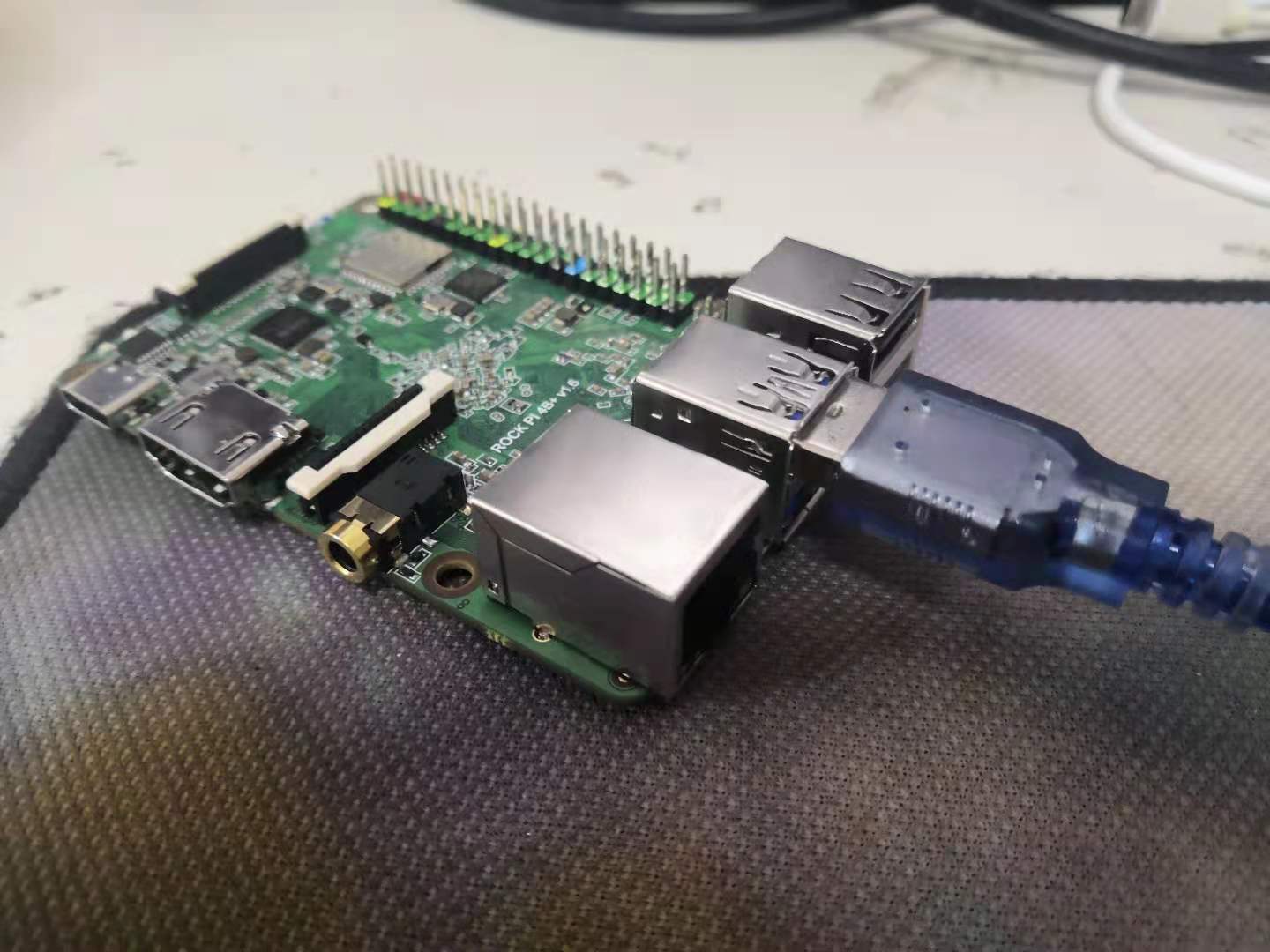

1、用双公头USB线连接,一头接板子USB3.0上口,另一头接电脑USB接口,如下图所示:

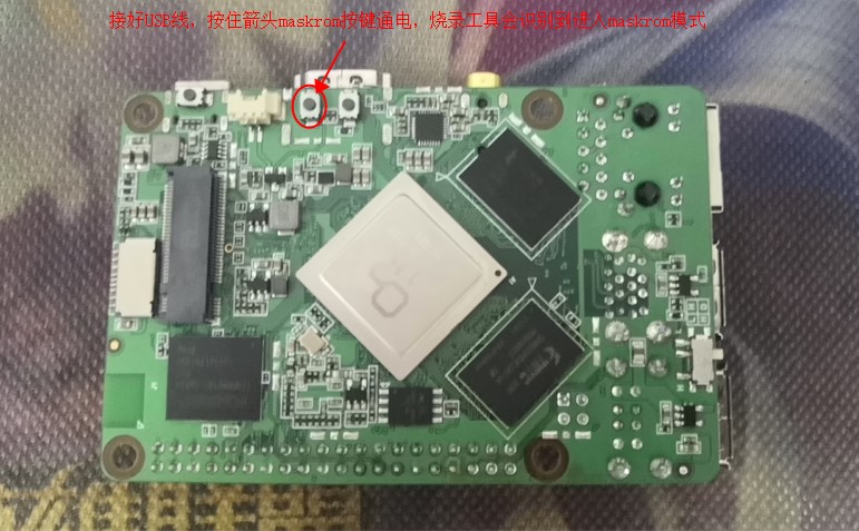

2、按住板子maskrom按键给板子通电,如下图所示

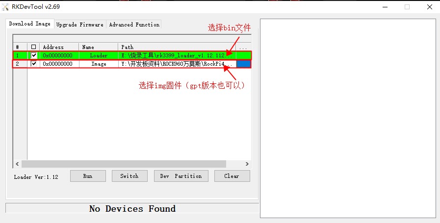

3、打开烧录工具(烧录工具必须是2.69版本),会识别到进入maskrom模式,(如果进入ADB模式是无法烧写的)采用分区烧写的方式,选择bin文件,再选择img固件(只能是gpt版本的,可以看固件后缀)。如下图所示

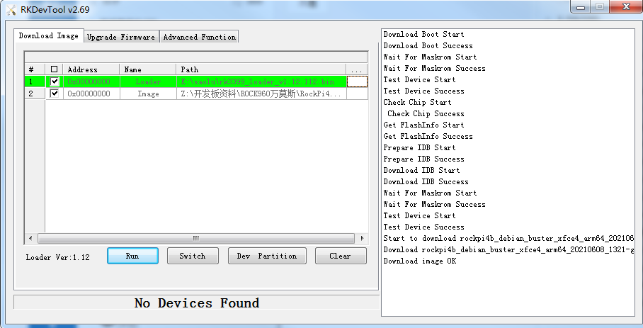

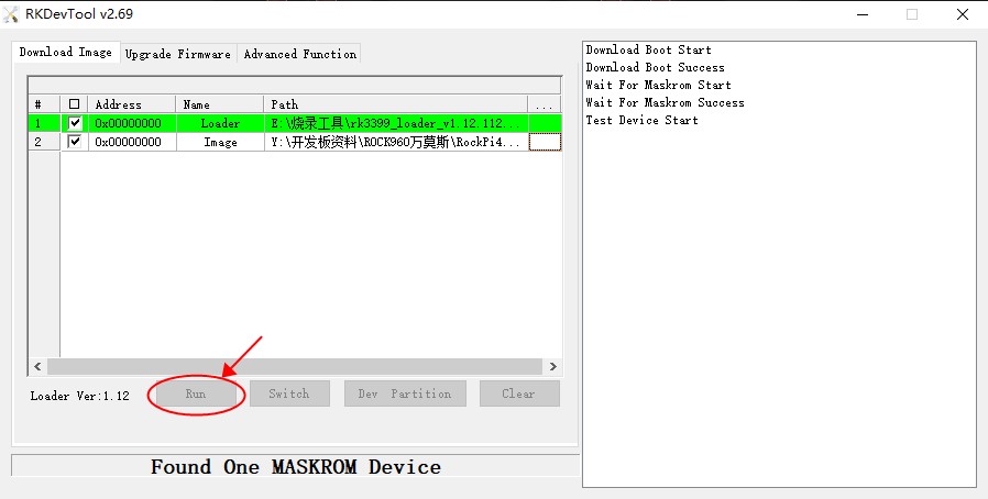

4、按照步骤3准备完成以后,点击run,开始烧录,如下图所示
5、烧录完成,如下图
