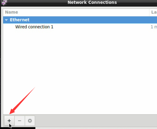

2、添加4G模块EC20,点击左下角加号进行添加

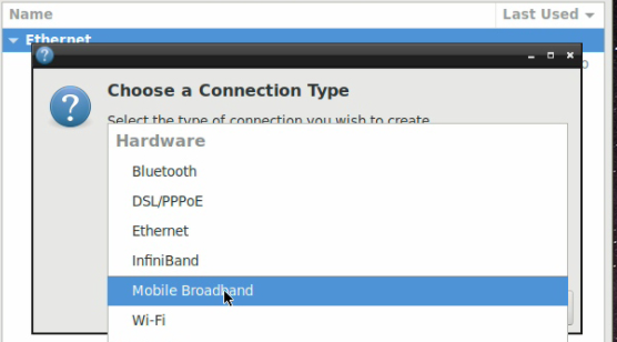

3、在出现的菜单中,点击选择Mobile Broadband,然后下一步

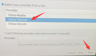

5、选择China后会出现对应的运营商,再选择对应运营商,然后下一步。这里我使用的是电信的卡,所以选择的运营商是电信。

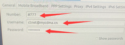

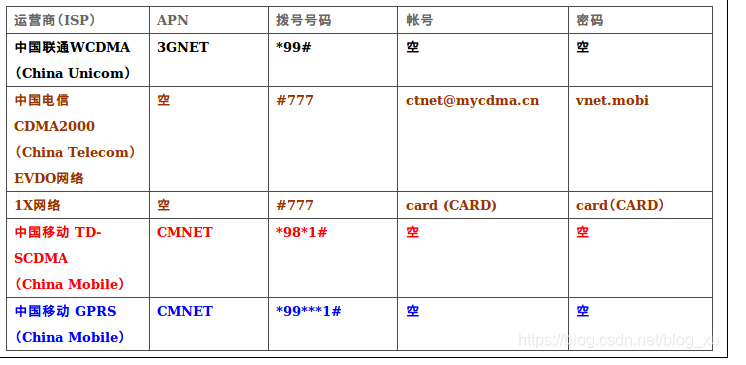

7、在出现的对话框中,填入相关信息,相应信息需要参考下图,设置完后保存。这里填入的是电信的信息。其他运营商信息参考下面第二张图。
下图是运营商相关信息。填入信息时一定要按照对应的运营商填入!一定要按照对应的运营商填入! 一定要按照对应的运营商填入!

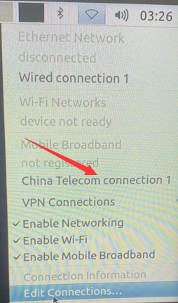

8、点击桌面右上角的网络图标,再点一下自己设置的China Telecom connection 1 选项。出现密码框输入0000,如果还有一个密码框,第二个密码框输入在上一步中设置的密码。然后重启板子。
