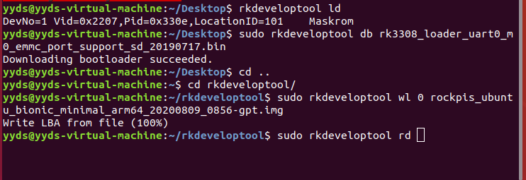

详细步骤看这里
RockpiS/dev/sdnand-install - Radxa Wiki
需要注意的点:
1,务必先确认你板子是带flash的版本。
2,务必下下载
  1. sudo rkdeveloptool db /path/to/rk3308_loader_uart0_m0_emmc_port_support_sd_20190717.bin
  1. sudo rkdeveloptool wl 0 /path/to/rockpis_ubuntu_bionic_minimal_arm64_20200809_0856-gpt.img
最后使用以下命令重启板子
  1. sudo rkdeveloptool rd
