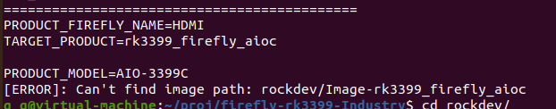

按照编译 Android7.1 Industry 固件 — Firefly Wiki (t-firefly.com)
编译的,
但是的执行
打包成统一固件 update.img
时,遇到错误
分析原因
进到目录rockdev发现里面的文件夹名字不是Image-rk3399_firefly_aioc
估计是编译脚本没同步修改,所以手动修改哦 Image-rk3399_firefly_aioc就行了
