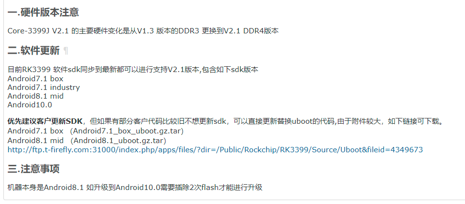

一.硬件版本注意
Core-3399J V2.1的主要硬件变化是从V1.3版本的DDR3更换到V2.1 DDR4版本
二.软件更新9
目前RK3399软件sdk同步到最新都可以进行支持V2. 1版本,包含如下sdk版本
Android7.1 box
Android7.1 industry
Android8.1 mid
Android10.0
优先建议客户更新SDK,但如果有部分客户代码比较旧不想更新sdk,可以直接更新替换uboot的代码,由于附件较大,如下链接可下载。
Android7.1 box (Android7.1_ _box_ _uboot.gz.tar)
Android8.1 mid (Android8.1_ _uboot.gz.tar)
http://ftp.t-firefly.com:31000/i ... boot&fileid=4349673
三.注意事项.
机器本身是Android8.1如升级到Android10.0需要插除2次flash才能进行升级
