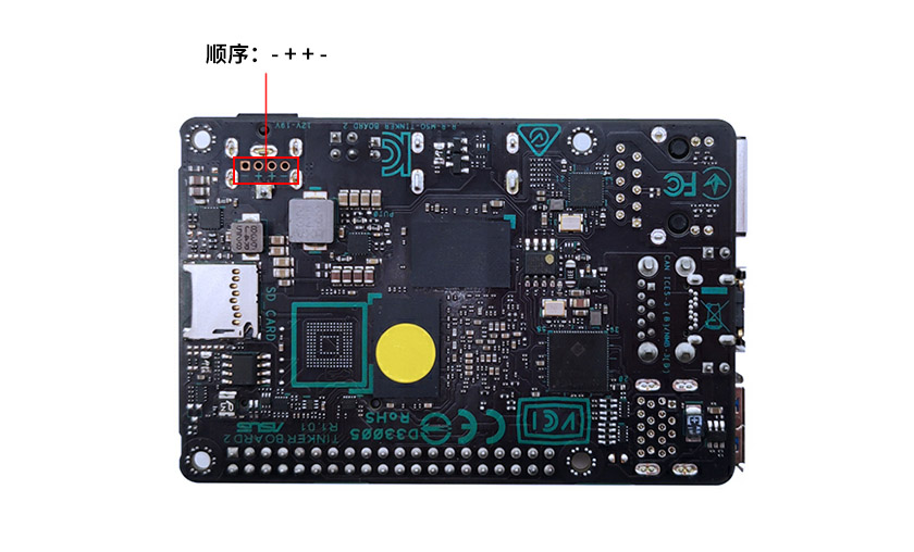

除DC in供电方式,大家还可以参考以下供电方式:
注意:不提倡大家对板子进行焊接更改,焊接和人为修改过的都默认失去保修资格
参考底板原理图CON8的位置(DC IN接口背面)正负极焊接锂电池进行供电: Tinker_Board_2_原理图.pdf (794.87 KB, 下载次数: 1600)
-号代表负极,+代表正极
