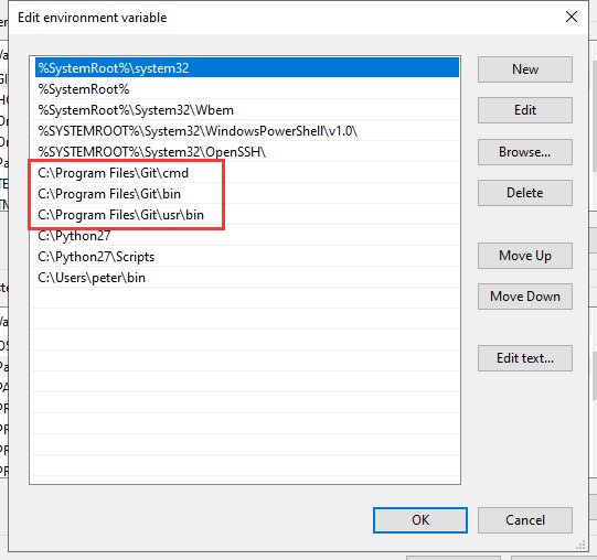

1、安装 Git
下载 Git,下载完成后直接双击,根据提示一步一步安装完成。
此处需要特别注意,安装完成后,需要到环境变量里面看下,是否已经配置了 cmd、bin、usr/bin 这 3 个文件夹路径。

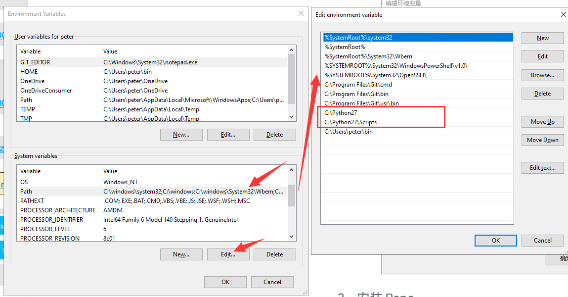

2、安装 Python
下载 Python,版本选择 2.7+,下载完成后也是直接安装即可。
同样关注是否已经添加到系统环境变量 Path 中。

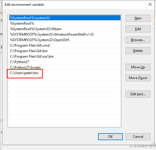

3、安装 Repo
下载 Repo,放到你的用户目录下
例如,我的电脑是放在  C:\Users\peter\bin
将 Repo bin 文件夹添加到系统环境变量:

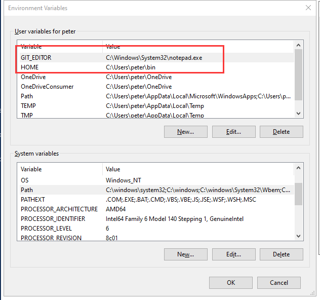

创建一个指向%USERPROFILE%的 HOME 环境变量(OpenSSH 找到其.ssh 目录所必需的)和一个 GIT_EDITOR 环境变量,该变量具有作为值的编辑器可执行文件。为此,首先将编辑器可执行文件的主目录添加到路径环境变量中。
例如,可以将 GIT_EDITOR 设置为 “notepad.exe”

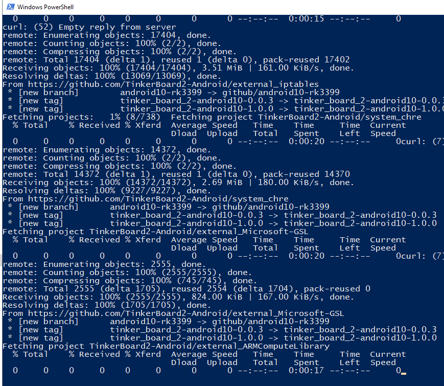

例如要在windows 10下载tinker board 2 s 的android 源码 到D:\git\git-repo 路径,
1,在该目录下,按住 shift键同时按鼠标右键盘,打开power shell
2,在power shell中如下命令
  1. $ repo init -u https://github.com/TinkerBoard2-Android/manifest.git -b android10-rk3399
  2. $ repo sync
就看到下载了

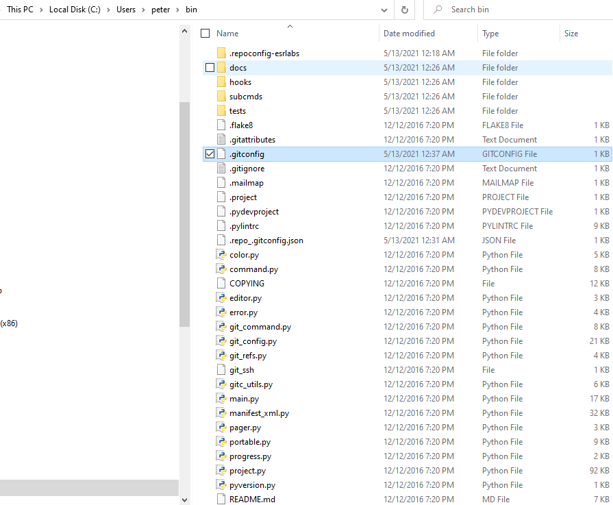

  1. fatal: early EOF
  2. fatal: index-pack failed
解决方法
修改git的bin目录下的.gitconfig 文件
添加
  1. [core]
  2.     compression = -1
