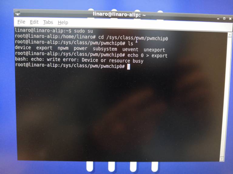

tinker board 2s/tinker board 2 root用户下PWM0控制提示繁忙问题,问题如下图
解决方法:编辑  /boot/config.txt文档,将其中第14行 “#intf:pwm0=off” 改成 “intf:pwm0=on”;然后重新开机
