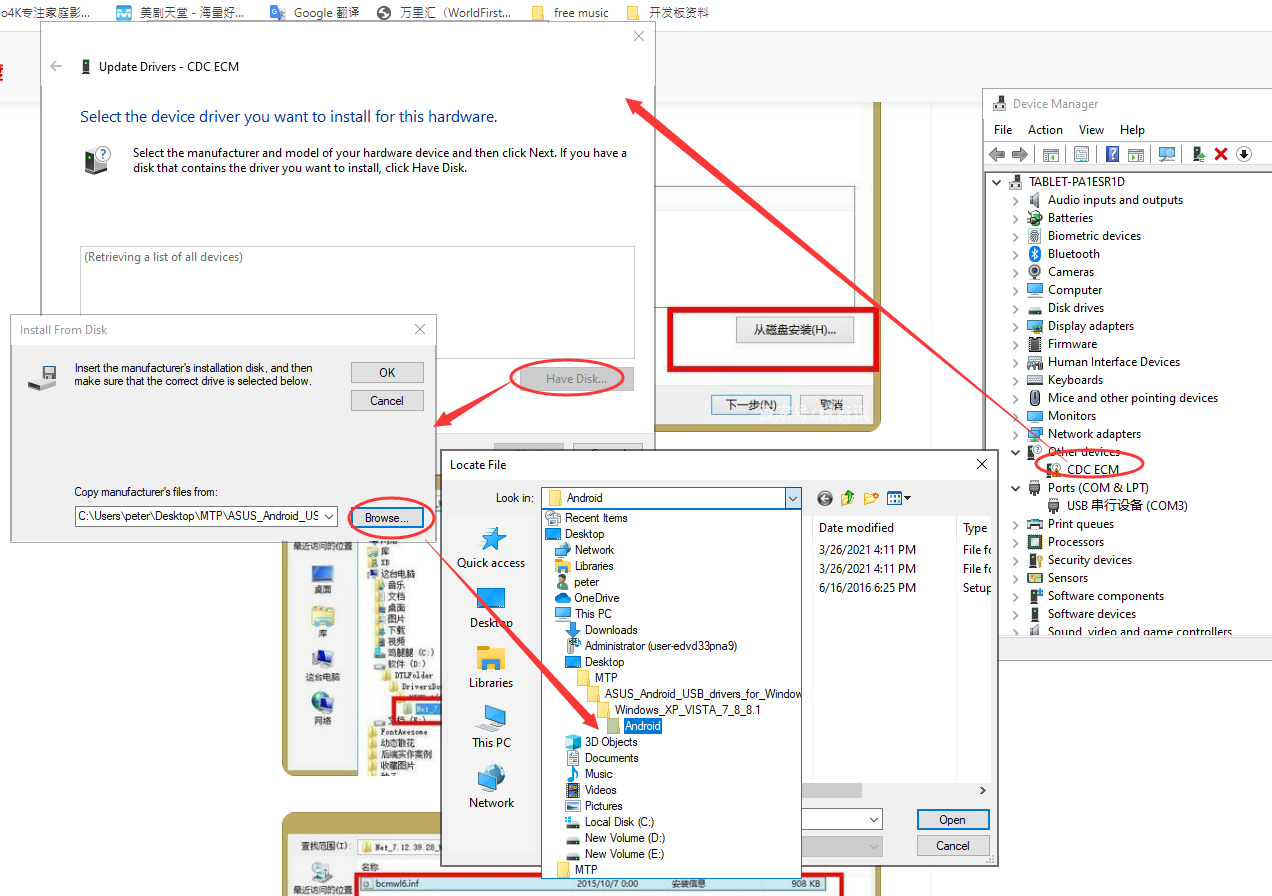

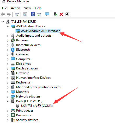

Edge t 开机进入系统后
USB TypeC接到 windows主机上,会识别到有如下设备

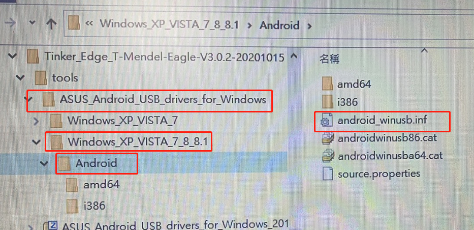

下载驱动包(在固件包里也有)
链接: https://pan.baidu.com/s/1MP5QR7n8rTFj_lPcxc43lg
提取码: rdwi

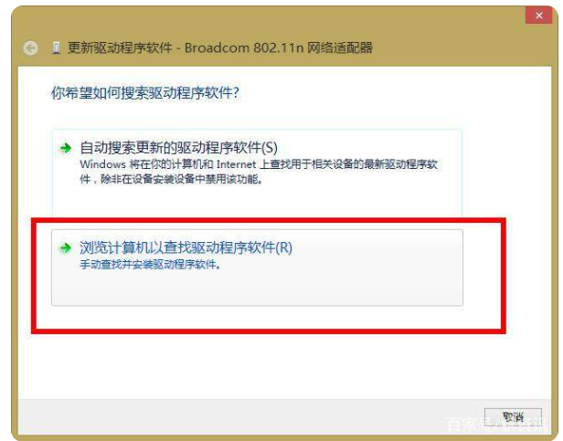

安装方法:

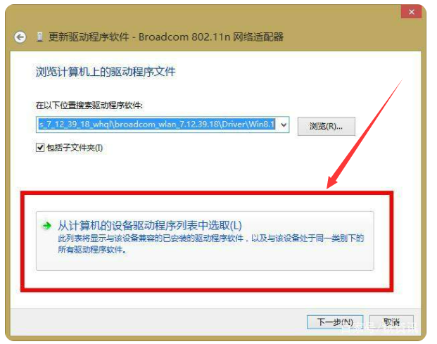

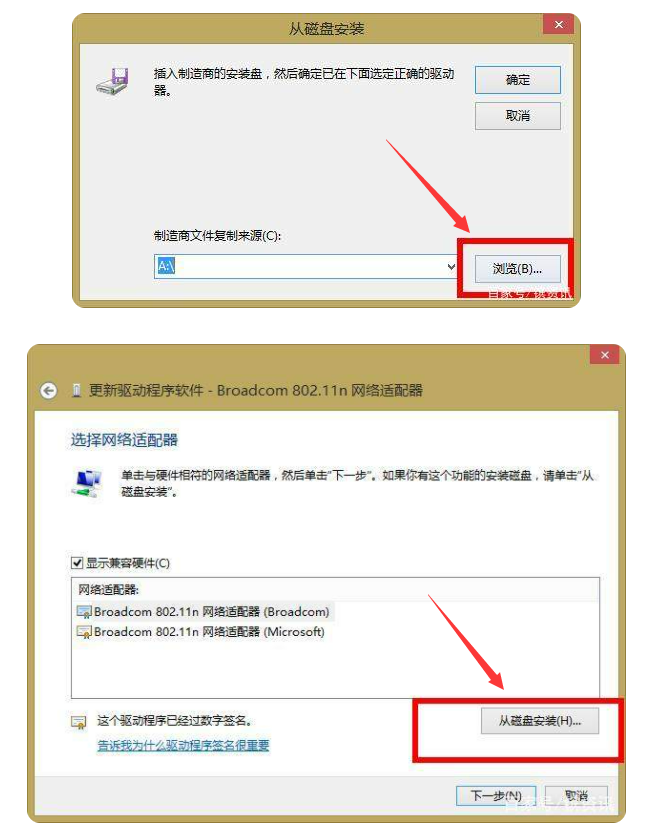

设备管理器,找到要安装驱动的设备,鼠标右键菜单,选择更新驱动

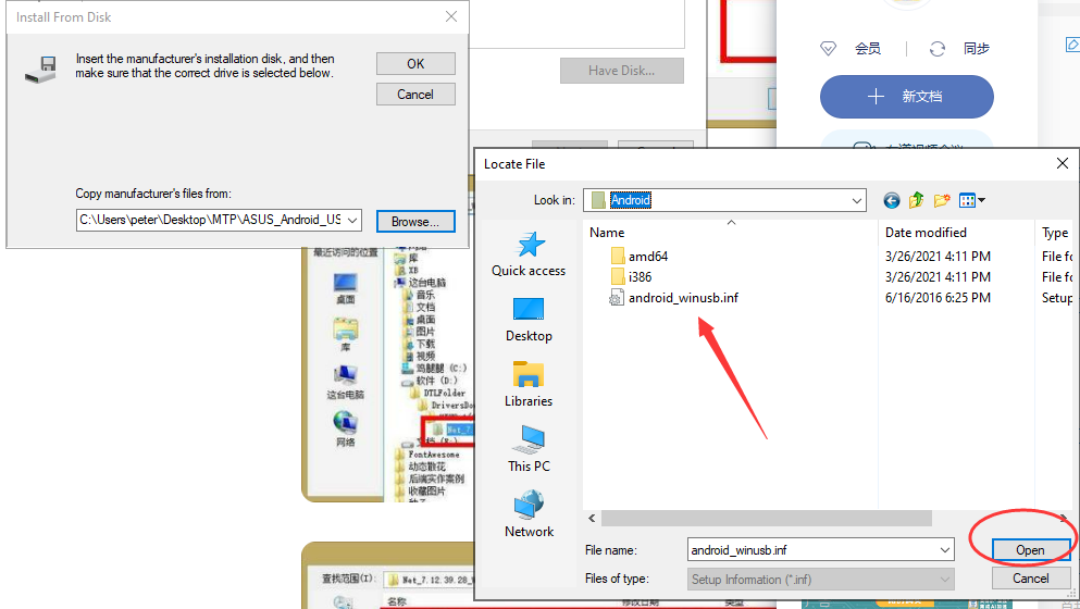

找到下面下载的驱动包里面的路径

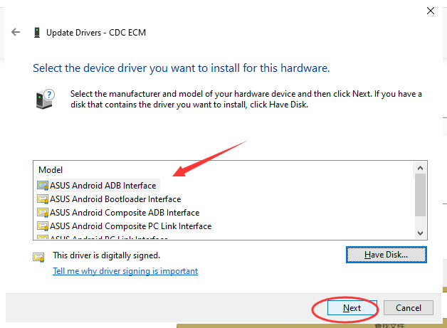

win10如下
然后安装

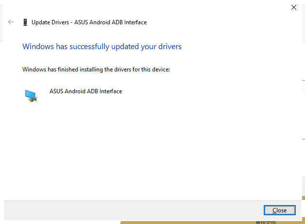

安装好之后是这样的
