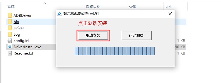

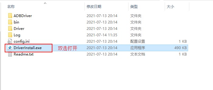

安装瑞芯微USB驱动
1、下载上述链接第四条瑞芯微驱动包,双击打开驱动软件,点击驱动安装

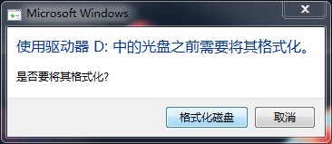

2、用USB3.0的Typec将板子和电脑链接起来,再用12V电源上电,电脑会提示你是否需要格式化磁盘,千万不要格式化磁盘!会把板子的uboot也一并格式化掉!

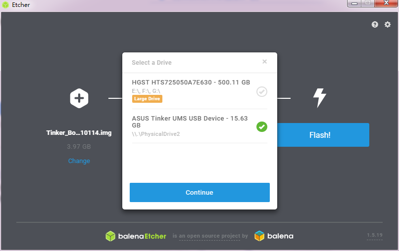

3、用管理员身份运行Etcher烧录工具,选择对应的安卓固件,再选择对应的路径如下图,然后点击Continue----再点击flash开始烧录
4、等待进度条提示烧录完成,拔掉typec线,链接HDMI显示器,重新开机上电,烧录成功,正常开机!
