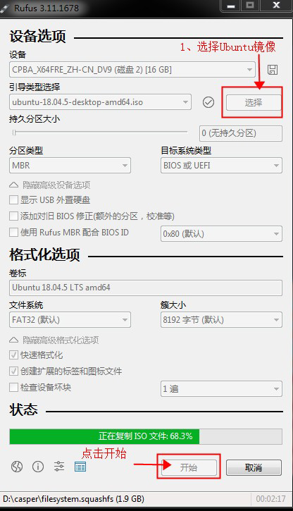

制作系统U盘
1、参照下图配置并选好镜像,然后点击开始,等待进度条完成即系统U盘制作完成。

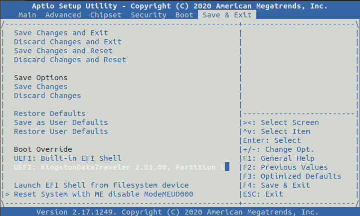

1、将制作好的系统U盘接开发板上,再给板子接上鼠标键盘,接上HDMI显示器,最后上电长按ESC进入bios
2、进入BIOS菜单的最后一个选项卡[Save&Exit]---- [Boot Override],选择您的USB驱动器,然后按Enter进行引导。

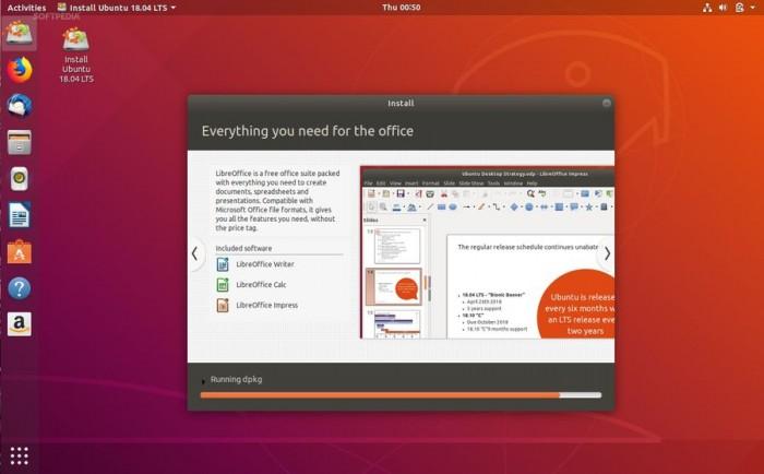

3、等待几秒钟,您会看到熟悉的ubuntu安装界面,现在可以根据提示开始安装了。

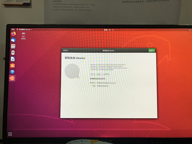

4、等待进度条安装完成,重启后就安装好了!
