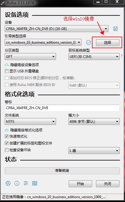

制作系统U盘
1、参照下图配置并选好镜像,然后点击开始,等待进度条完成即系统U盘制作完成。

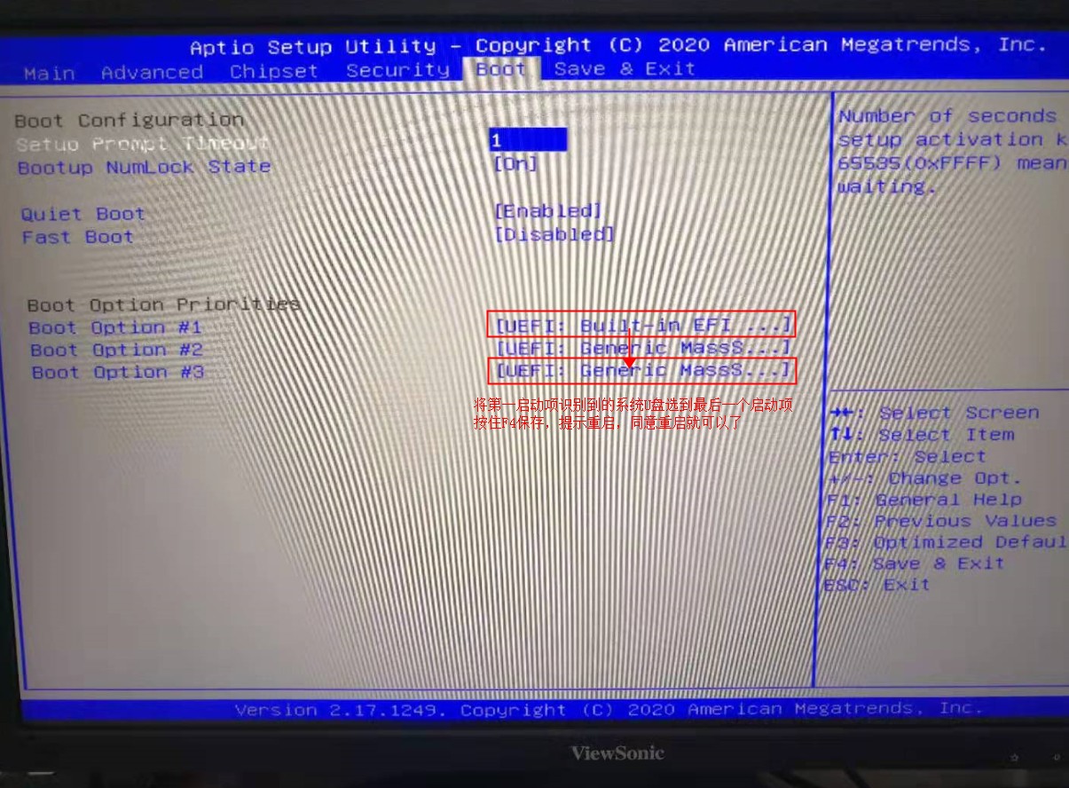

开始烧录系统
1、将制作好的系统U盘接开发板上,再给板子接上鼠标键盘,接上HDMI显示器,最后上电反复按ESC进入bios
2、选到Boot,更改启动项顺序,然后按F4保存,提示重启,确认重启就可以进入开机logo。
3、根据提示选择完然后烧录等待进度条满,提示重启读秒以后拔掉U盘,然后同意重启,就烧录完成了!
