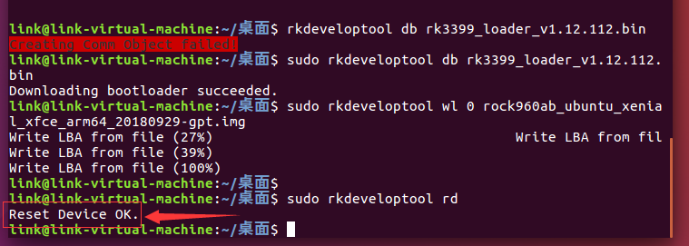

2、如下命令烧录
固件放在哪个目录下就要进入哪个目录
rkdeveloptool db rk3399_loader_v1.12.112.bin
如果提示报错:Creating Comm Object failed!或not found any devices(这个情况一般是权限问题,前面加一个sudo或进入root模式,例如:sudo rkdeveloptool db rk3399_loader_v1.12.112.bin)
烧录完后,它会提示successs
你的rk3399_loader_v1.12.112.bin文件文在哪里路径要填写对应路径。
然后 wl命令从0地址开始烧录:
rkdeveloptool wl 0 固件名称.img
烧录完后重启(提示Reset Device OK就已经烧录重启成功):
rkdeveloptool rd
