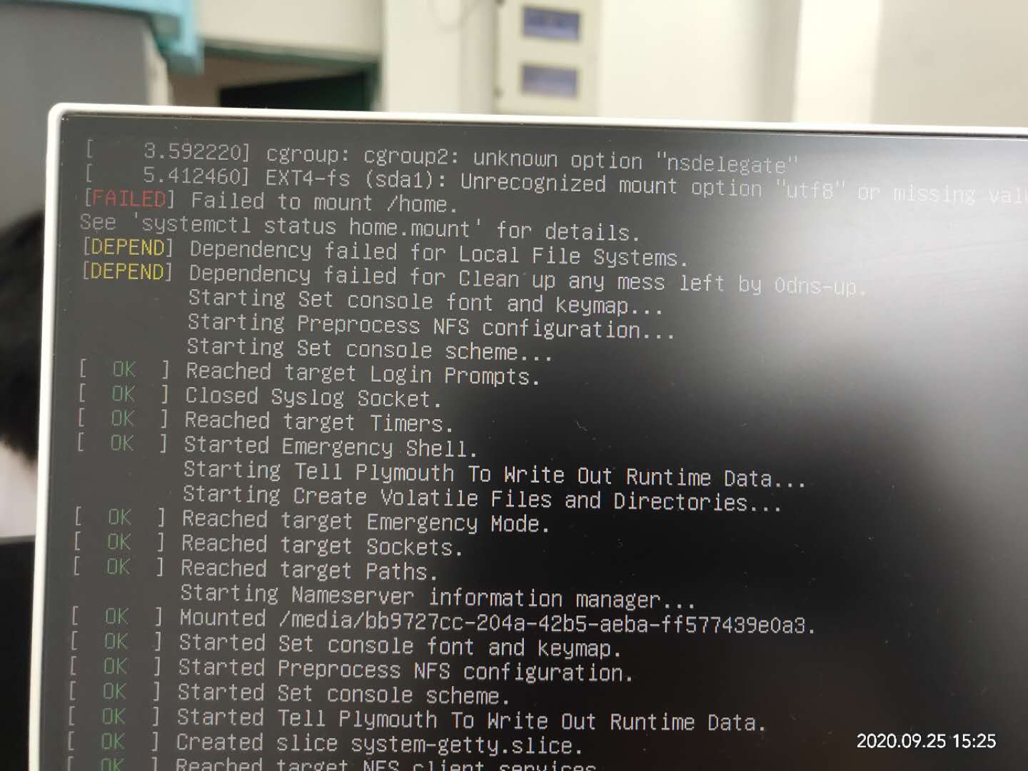

本来一直运行的好好的,结果刚刚开机突然有bug,都没有进入图形化界面,错误显示:[FAILED]:failed to mount /home,然后下面显示:dependency failed for local file systems.有人知道这是为啥吗?

 楼主| 发表于 2020-9-25 15:49:21 | 显示全部楼层
显示为这样,谢谢
发表于 2020-9-25 16:03:33 | 显示全部楼层
你这个是home目录满了,你要清理掉一些东西释放空间,你现在进不去系统桌面,没办法分配磁盘空间,如果按强制恢复按键没办法进入系统,就只能重新刷机

 楼主| 发表于 2020-9-25 16:21:55 | 显示全部楼层
我的家目录好像是挂载到移动硬盘上的,当我把移动硬盘取下来的时候,可以进入命令行,但是是root用户,家目录里面是空的,我的硬盘空间还很足,而且我里面保存了好多程序文件,请问有其他的办法吗?
