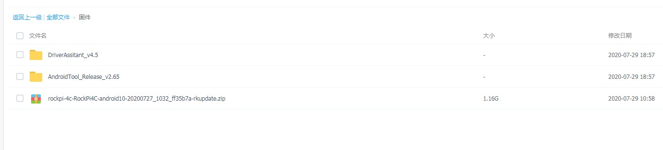

3、下载好安卓10系统固件
4、AndroidTOOL烧录工具
5、装好DriverAssitant驱动
安卓10系统固件:https://pan.baidu.com/s/1szzCbyPKkGhiK5V7ynZ3_Q  提取码:pqcp

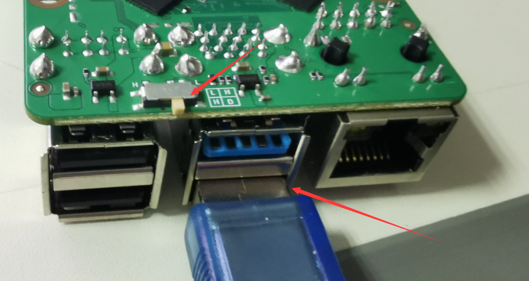

1、先把板子拨码成下图这样

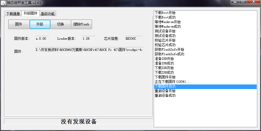

2、打开AndroidTOOL烧录工具,用公对公USB线把板子和电脑连接起来,再给板子上电,最后再接上EMMC模块(模块防反插)
这时候会识别到maskrom模式,直接选择固件,点击升级
