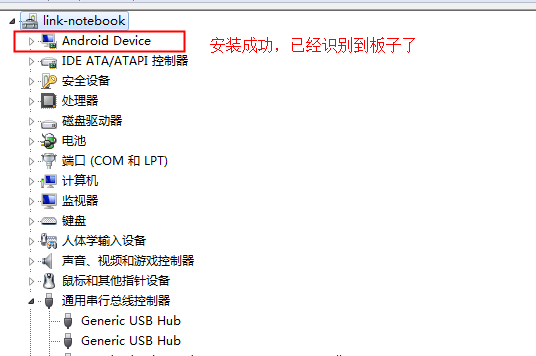

1、华硕官网没有提供板子的驱动,我们可以直接装个驱动精灵下载板子的驱动
装完之后打开设备管理器查看是否安装成功

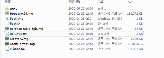

2、去华硕官网把固件下下来,我发现官网的网页下载实在太慢了,所以我下了直接传到了百度盘:链接:https://pan.baidu.com/s/14yQajmFv1_a1Vb951NVBfA  提取码:h6bl 解压下来以后是这样的,大概1.5G

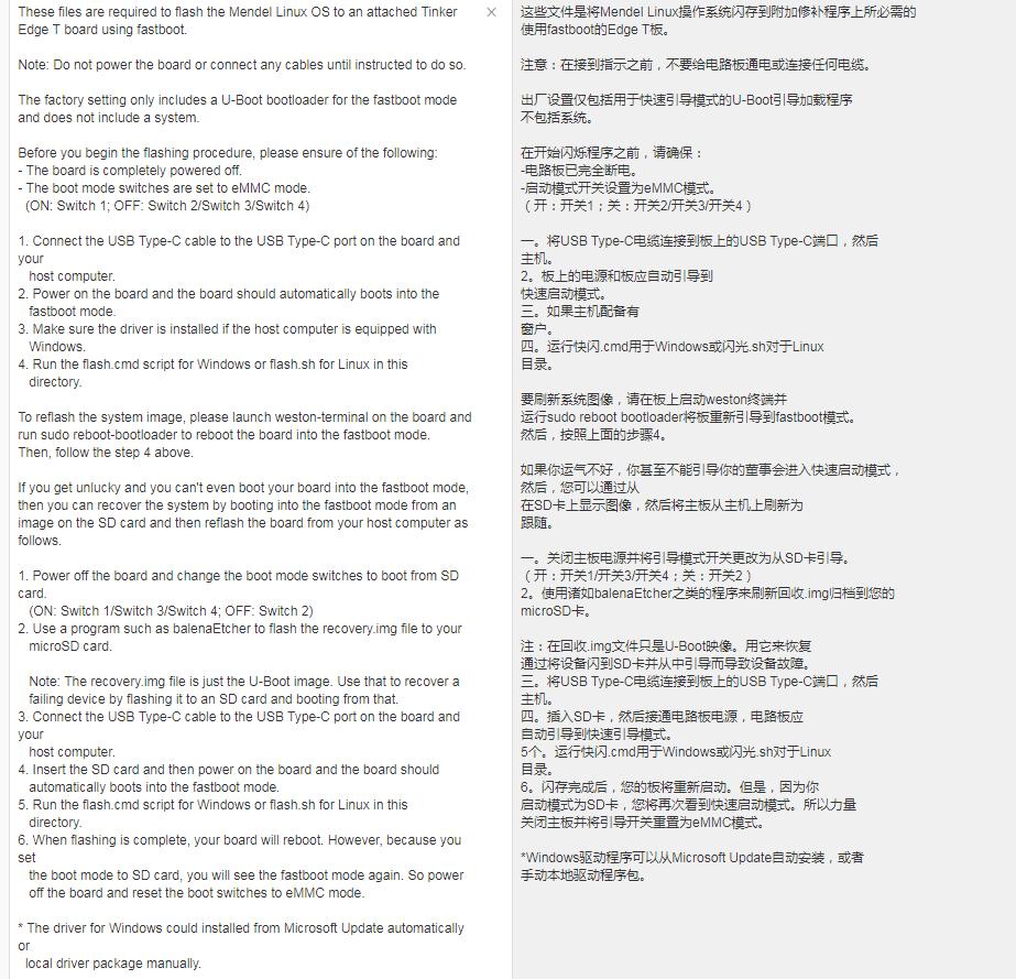

3、先打开TXT文件看看写了什么,翻译出来是这样的(我是第一次烧录,所以先看的文档):

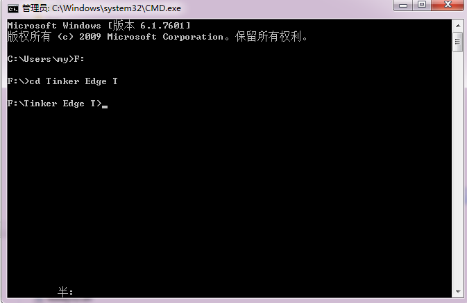

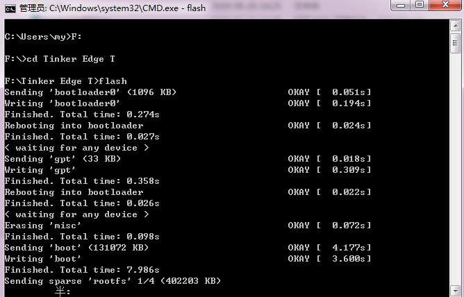

Windows下,开始菜单输入CMD,打开命令窗口。固件下载到哪个盘,就用如下命令切换到哪个盘
F:回车
接着继续输入命令,找到固件。
cd Tinker Edge T(固件文件名称)回车

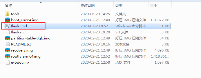

华硕官方是有写好的一个脚本的
所以我们直接输入
flash 回车

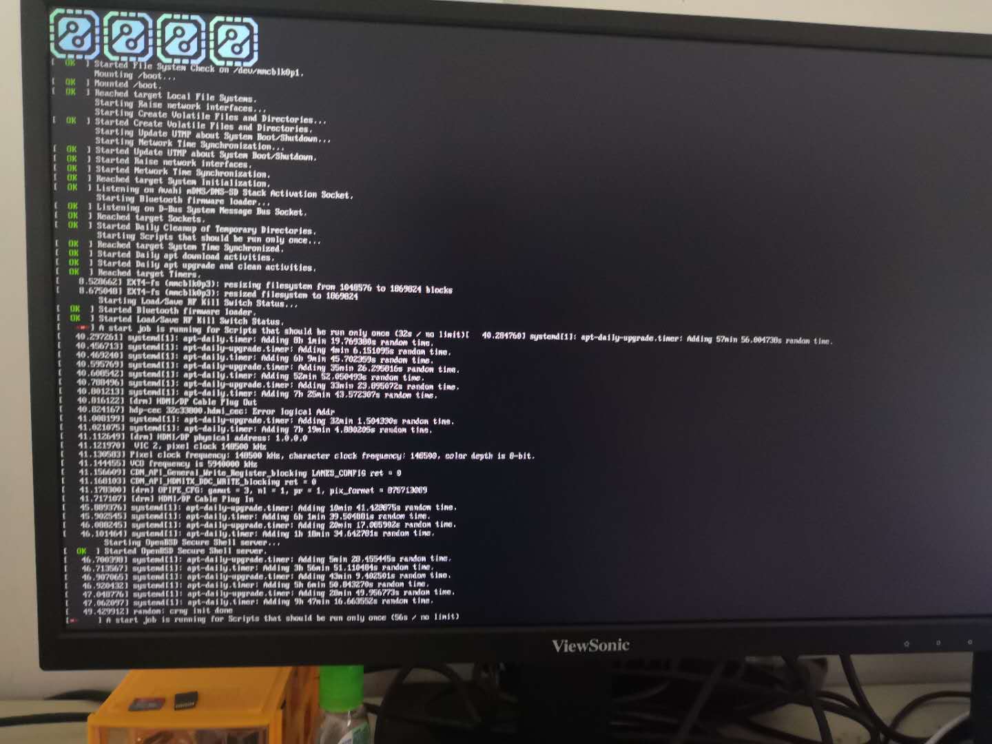

大功告成,等待提示press any hey to exit关闭命令窗口重新上电开机就可以了!

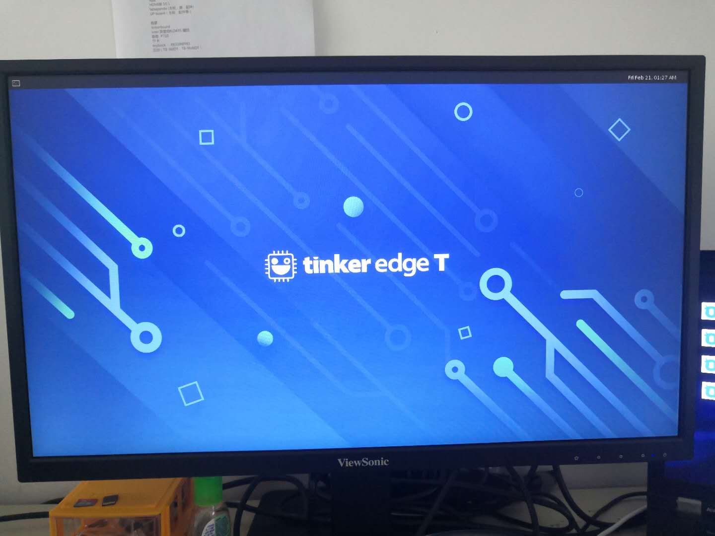

开机界面:
