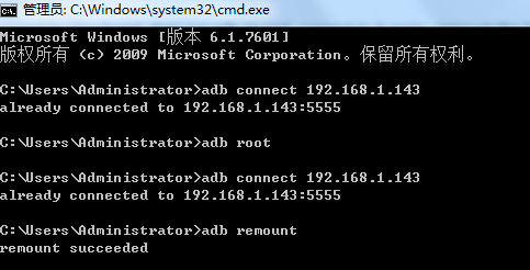

在PC机打开CMD命令窗口,然后如下(前提是你要安装了adb命令,如果没装,看我们另一个贴子)
  1. adb connect 192.168.1.x   (这里是对应你 tinker实际IP地址,可以在)
  2. adb root
  3. adb connect 192.168.1.x
  4. <font size="2">adb remount

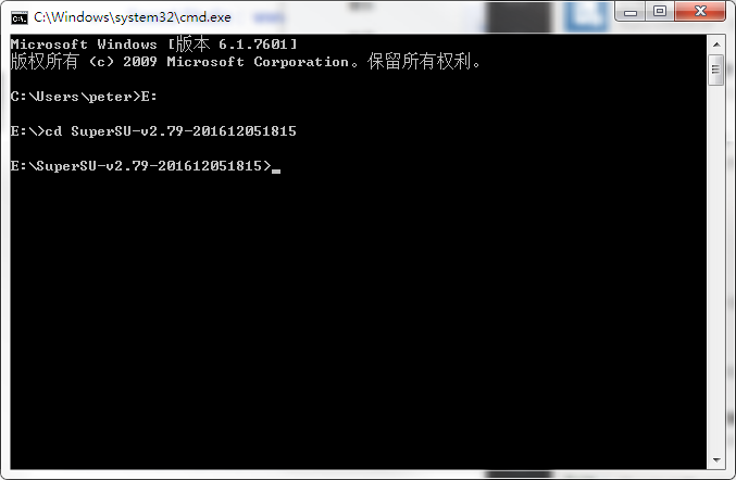

  • 进到解压路径
   E:\SuperSU-v2.79-201612051815

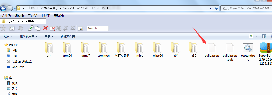

在文件夹中找到这个文件,
文本工具打开,编辑它,找到ro.sf.hwrotation=0(0为初始值),
各数字含义如下, 可选择想要旋转的角度进行修改,修改完成,保存
0 = Landscape, 90 = Portrait, 180 = Reverse Landscape, 270 = Reverse Portrait
例如我们要旋转90度,我们就把它改为 ro.sf.hwrotation=90

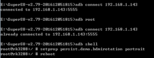

ro.sf.hwrotation=270,想达到反向镜像的效果,得多增加一步,在修改ro.sf.hwrotation=270后,步骤如下:
  2. adb root
  4. adb remount
  5. adb shell
  6. setprop persist.demo.hdmirotation portrait
  7. reboot
