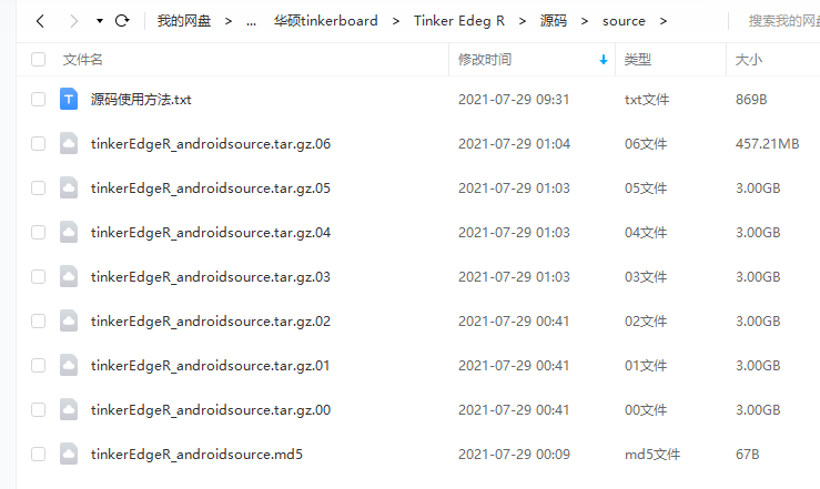

华硕官方资料:
android 源码已放上面的百度盘地址里
tinkerR android源码使用
1,建议linux硬盘空间大于200G
2,下载
下载后的 tinkerEdgeR_androidsource.tar.gz.00 ---tinkerEdgeR_androidsource.tar.gz.06是源码压缩文件,它们是一个文件,
   tinkerEdgeR_androidsource.md5是MD5文件,用来校验MD5的,他们都 放同一个文件夹下
  1. cat tinkerEdgeR_androidsource.tar.gz.* >tinkerEdgeR_androidsource.tar.gz
把下载的全部分包集合为一个整包,
3,校验MD5
把 tinkerEdgeR_androidsource.tar.gz 与 tinkerEdgeR_androidsource.md5 放同一个文件夹
命令 :
  1. md5sum -c tinkerEdgeR_androidsource.md5
4,解压
  1. tar zxvf tinkerEdgeR_androidsource.tar.gz
解压得到源码
