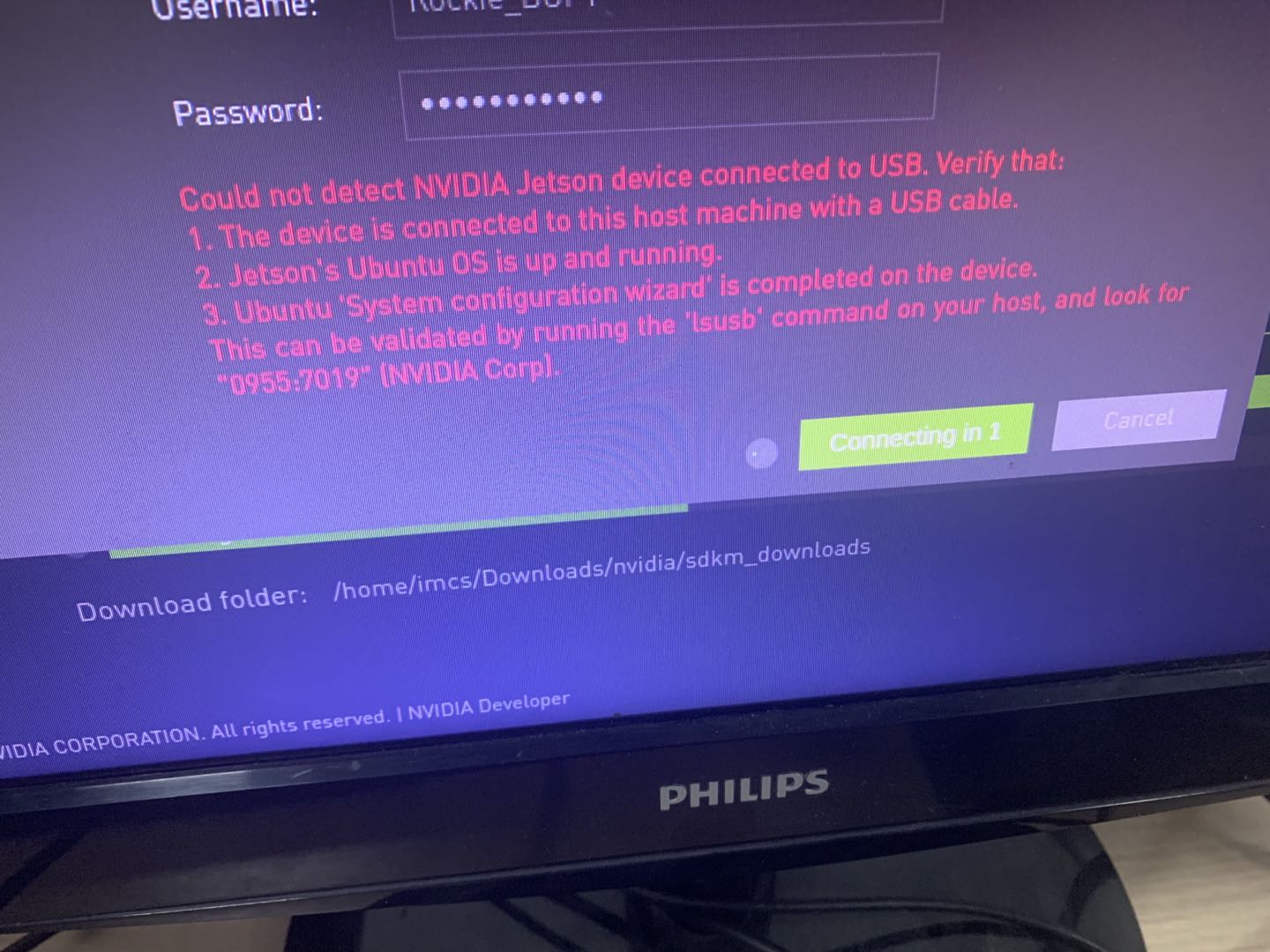

请问一下具体配置的流程应该是什么?
首先我在Ubuntu18.04的host上面安装jetpack,然后在SDKmanager里面选择对应的安装要求开始安装
然后完成download以后,install过程中,提示我需要connect开发板,我按照说明书的要求进行的端口连接,设置到force recovery mode后,开发版接的显示器没有输出的内容。并且主机上的显示器依然报错如图。
想请问一下如何解决,是否是没有正确按照要求进行配置,谢谢?!!

发表于 2020-6-3 17:00:22 | 显示全部楼层
注意几点:
1、不需要在host主机上装Cuda之类的,所以在SDKManager不要勾选,否则提示报错,如果确实有需要用到CUDA,就自己手动安装,先装依赖项。
2、用原装usb先将host与Xavier连接,要注意是连接电源灯旁边的插口 (切记鼠标的焦点一定要在虚拟机里面,再去连接Xavier)
3、确保进入recory模式(按住中间的按键(Force Recovery)不松手,按住左边的电源(Power)不松手 过一两秒,同时松手,如何确定已经进入recory模式用lsusb命令查看)
4、要预先安装python,确保最新的(否则Flash Jetson OS 安装到14%左右,就会出现异常)
5、确保AGX和电脑虚拟机同一个ip地址,最好的办法就是虚拟机和AGX用有线连接到同一个路由器下面
