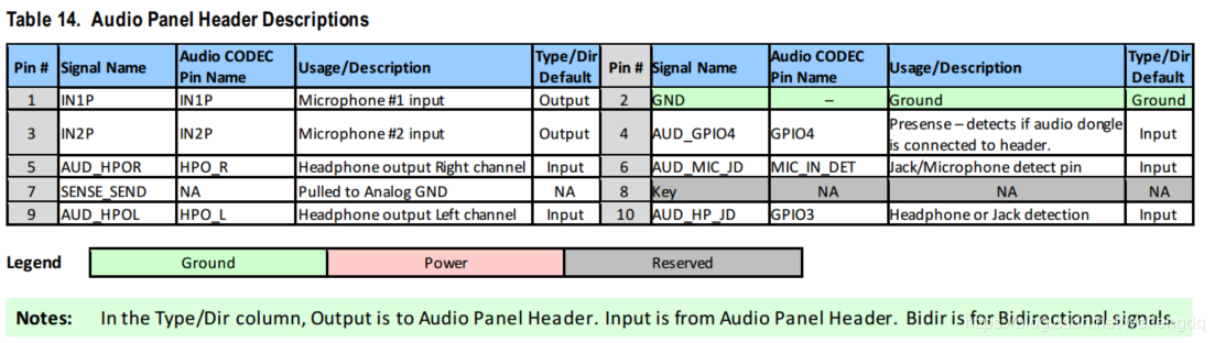

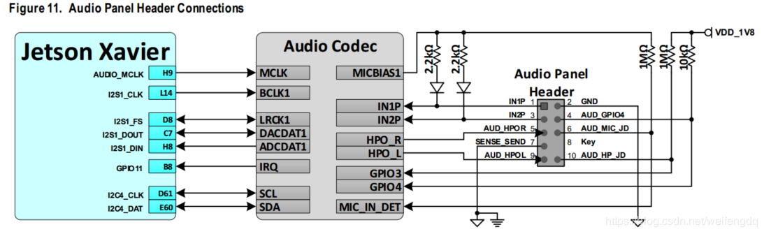

集成声卡,怎么使用?有大神可以指点一下吗。
19
19
 楼主| 发表于 2020-5-30 12:39:42 来自手机 | 显示全部楼层
jetson agx audio有声卡,不知道怎么使用。
发表于 2020-6-1 14:25:53 | 显示全部楼层
The Jetson carrier board includes a 10-pin (2x5, 2.54mm pitch) Audio Panel Header (J511). This can be used to connect to a
standard PC audio panel to support connections to Microphone, Line-in, Headphones, Pow ered Speakers, etc.
(载板包括一个10针(2x5,2.54毫米音高)音频面板头(J511)。这可用于连接到标准PC音频面板,支持与麦克风、线路输入、耳机、电源扬声器等的连接。)
引脚分布
