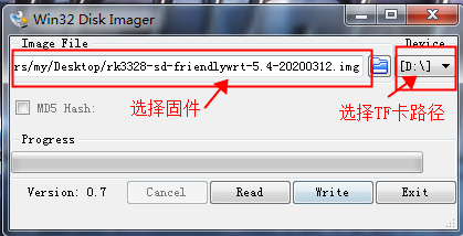

准备工作(Ubuntu固件和openwrt固件烧录方法是一样的)固件和工具下载:链接:https://pan.baidu.com/s/1AXgptpES0MKsXuovpEcArg提取码:q0qk
1、准备一张TF卡,最低要大于等于8G
2、下载烧录工具:Win32DiskImager
3、下载好固件
4、准备一个读卡器用于烧录
开始烧录
1、将TF卡插读卡器接电脑USB口(别格式化TF卡)
2、以管理员身份运行Win32DiskImager
3、选则对应的img系统文件,选择固件路径别带有中文,选择TF卡对应的路径,注意别选错!
4、点击write,再点击yes,等待进度条满了提示烧录完成就可以了!
