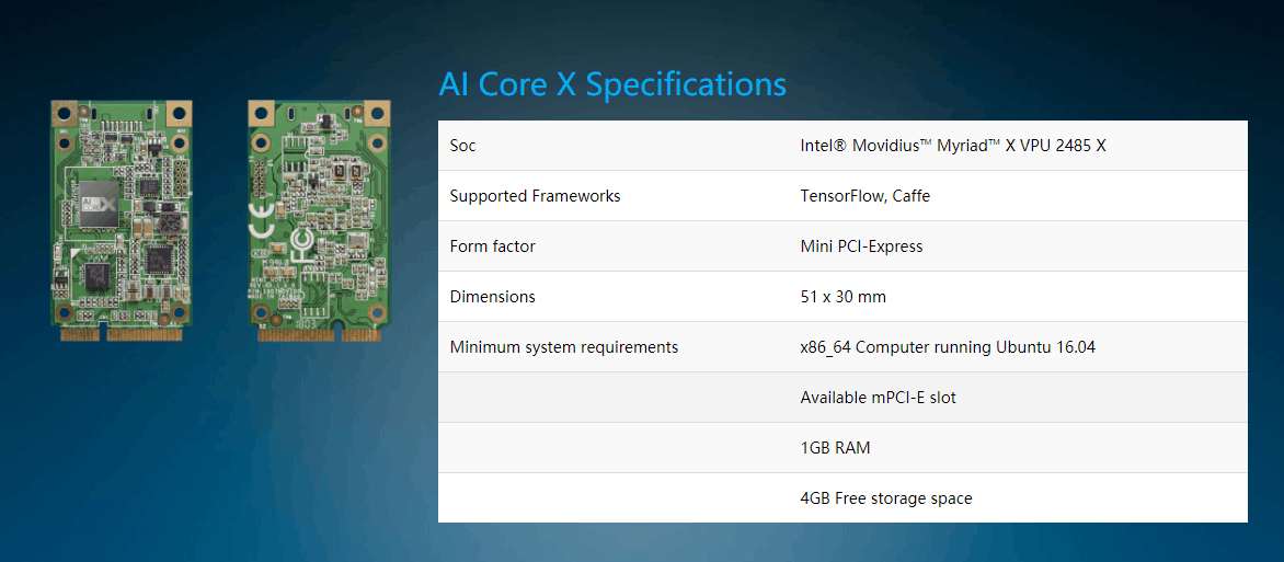

AI CORE X

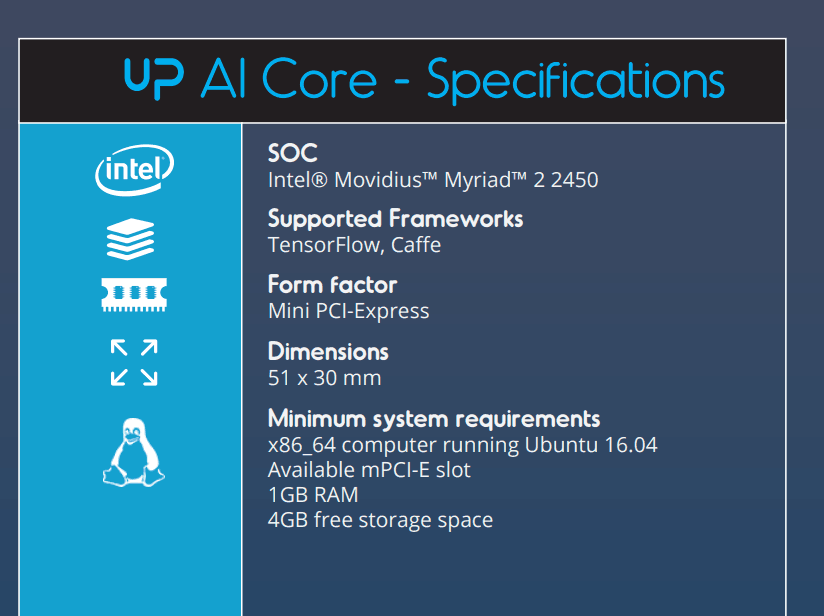

AI CORE
可以替换,如果使用OPENVINO,软件需要更新,可以参考intel网站,只是芯片不一样,接口都是mini-pcie的
AI CORE停产了,现在只有AI CORE X
