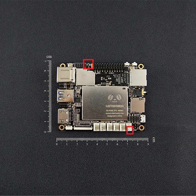

首先准备好一下配件以及lattepanda开发板,准备安装。
注:买主板+外壳才送这种风扇
第一步:将风扇粘在板子背面如下图位置,注意风扇安装的方向(出货时铜柱已经安装完成)
第二步:将按钮安装到如图位置,放入板子,并接上天线和风扇。
注:天线,风扇接线位置分别为ANT,HD3(板子上有丝印)。具体位置如下图所示
最后拧上螺丝,将天线贴于外壳外部即可。
