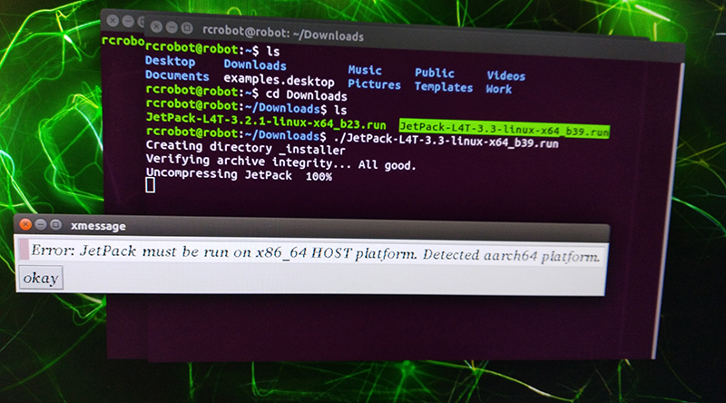

问题一(已解决):
1、发现有很多老客户的demo是在Ubuntu16.04下能运行,现在出货的默认Ubuntu18.04的系统无法运行,想要刷回Ubuntu16.04
注意:JetPack是一个x86二进制文件,不能在基于ARM的机器上运行
刷机报错如下:
随手附一个刷回Ubuntu16.04的教程:https://blog.csdn.net/long19960208/article/details/81538997
