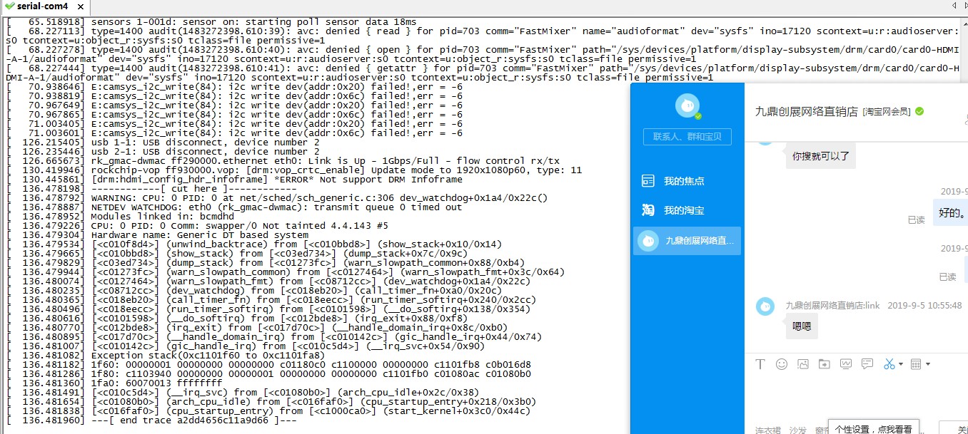

现在用您给我的工具下载后,出现了一个新现象:确实启动了是双屏。但是中途两个屏幕都灭了。而且提示下图的错误。 阿里旺旺图片20190905120717.jpg 还请帮忙确认一下。
也可以参考完整的log,见附件!
android 7.1 log.rar
