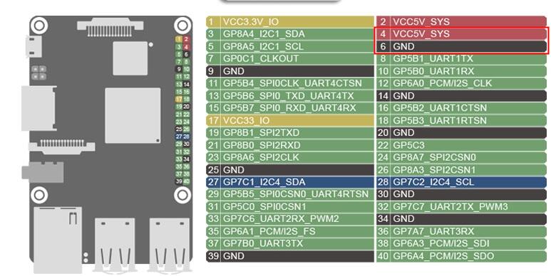

使用ASUS tinker board GPIO口供电,将5v电流的正极接针脚2,负极接针脚6
但主板只是指示灯亮,不能启动android系统
板子用micro USB供电,android没问题
发表于 2019-9-2 17:52:38 | 显示全部楼层
接管脚4,6位置电源输入
