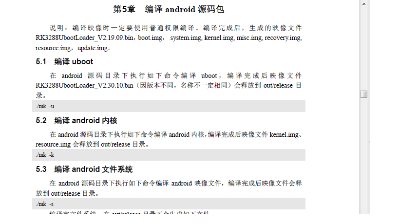

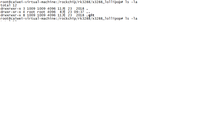

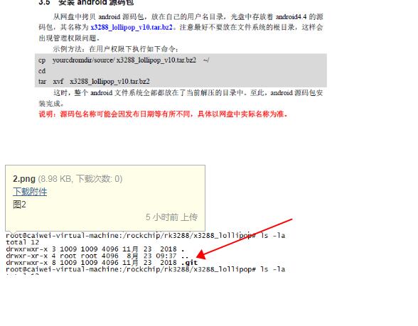

现在按照手册,图一操作,出现了图2的情况,,无法看到图3的mk文件。请问在tu1的基础上,如何操作,才能显示完整的目录和内容

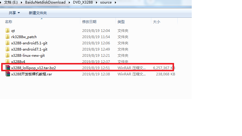

 楼主| 发表于 2019-8-23 11:18:14 | 显示全部楼层
4.png 另外,再请教一个问题,下图的红色框的文件是哪个版本的源码?
发表于 2019-8-23 16:08:46 | 显示全部楼层

 楼主| 发表于 2019-8-23 17:19:21 | 显示全部楼层
重新试一下,似乎少了一个点。
