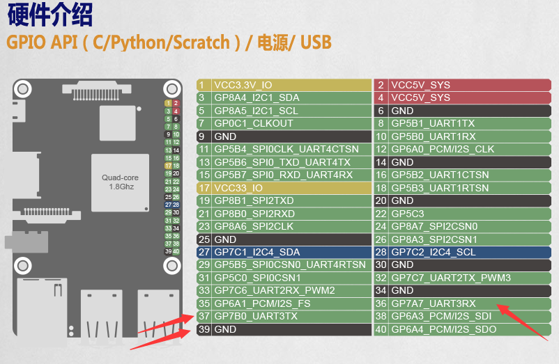

要进行驱动开发,系统调试,需要看串口调试信息
tinkerboard 和tinkerboard s 调试串口怎么接?
看上图箭头,

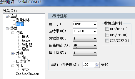

默认tinker board是UART3作为debug uart,
所以,接着3根线就好,默认参数如下:
COM13哪里选你PC对应的COM口就好

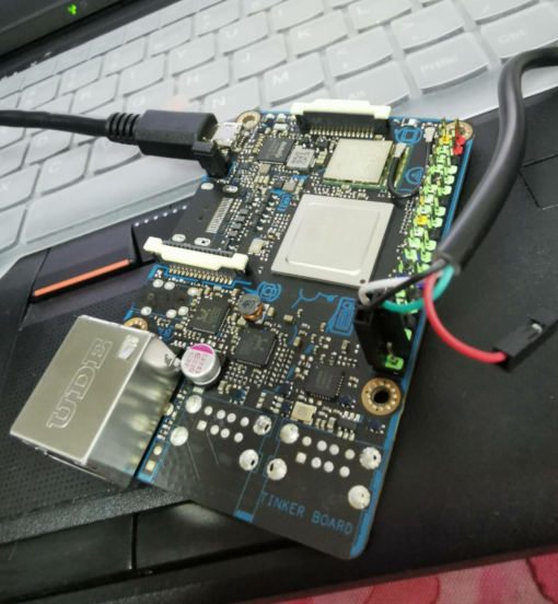

实际接线如下
19
19
