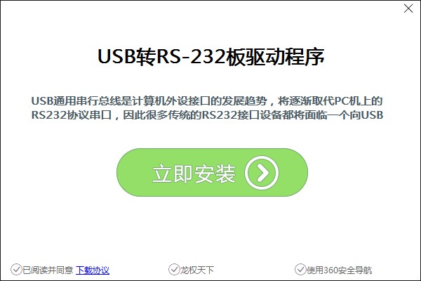

如果发现板子用microUSB线接电脑用debug串口没有显示设备,安装USB转RS232接口驱动
USB转RS232接口驱动:链接:https://pan.baidu.com/s/1pdOOUGA2HYxVAbDWH5aqAQ提取码:upgi

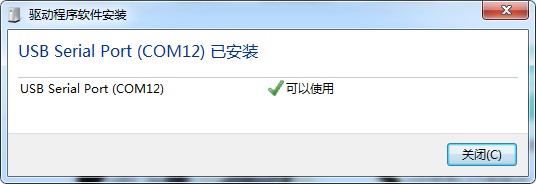

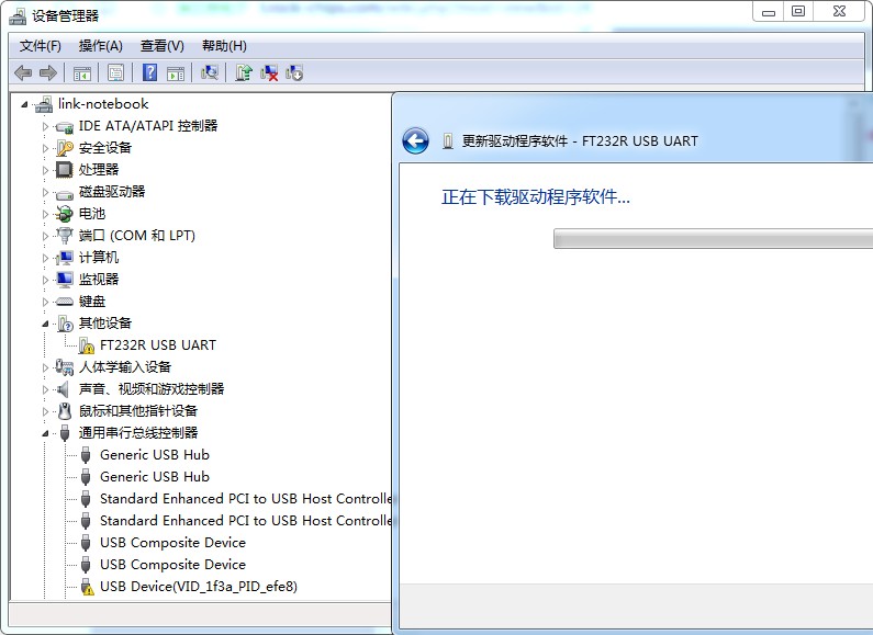

1、先把USB转RS232接口驱动安装好
2、打开设备管理器找到对应设备,选择自动搜索更新驱动,更新驱动
3、打开设备管理器就可以看到USB Serial Port的端口就说明已经成功安装,可以调试了

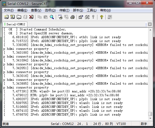

楼主,发现输出是乱码,是什么情况?
不需要安装驱动,接上去能识别到串口编号,(驱动安装显示失败)
波特率115200
同样方式,我测试其他rk3288板子是没问题的,

匿名  发表于 2019-12-16 15:36:39
你波特率不对,
是 1500000 8N1

 楼主| 发表于 2019-12-16 17:11:13 | 显示全部楼层
游客 113.88.134.x 发表于 2019-12-16 15:36
你波特率不对,
是 1500000 8N1
波特率为1500000,不勾选流控RTS/CTS,不要看其他楼层的帖子
 楼主| 发表于 2019-12-16 17:13:04 | 显示全部楼层
游客 219.134.216.x 发表于 2019-12-16 11:37
楼主,发现输出是乱码,是什么情况?
波特 ...
你波特率不对,要把波特率设置为1500000,不勾选流控RTS/CTS,用驱动精灵安装驱动
