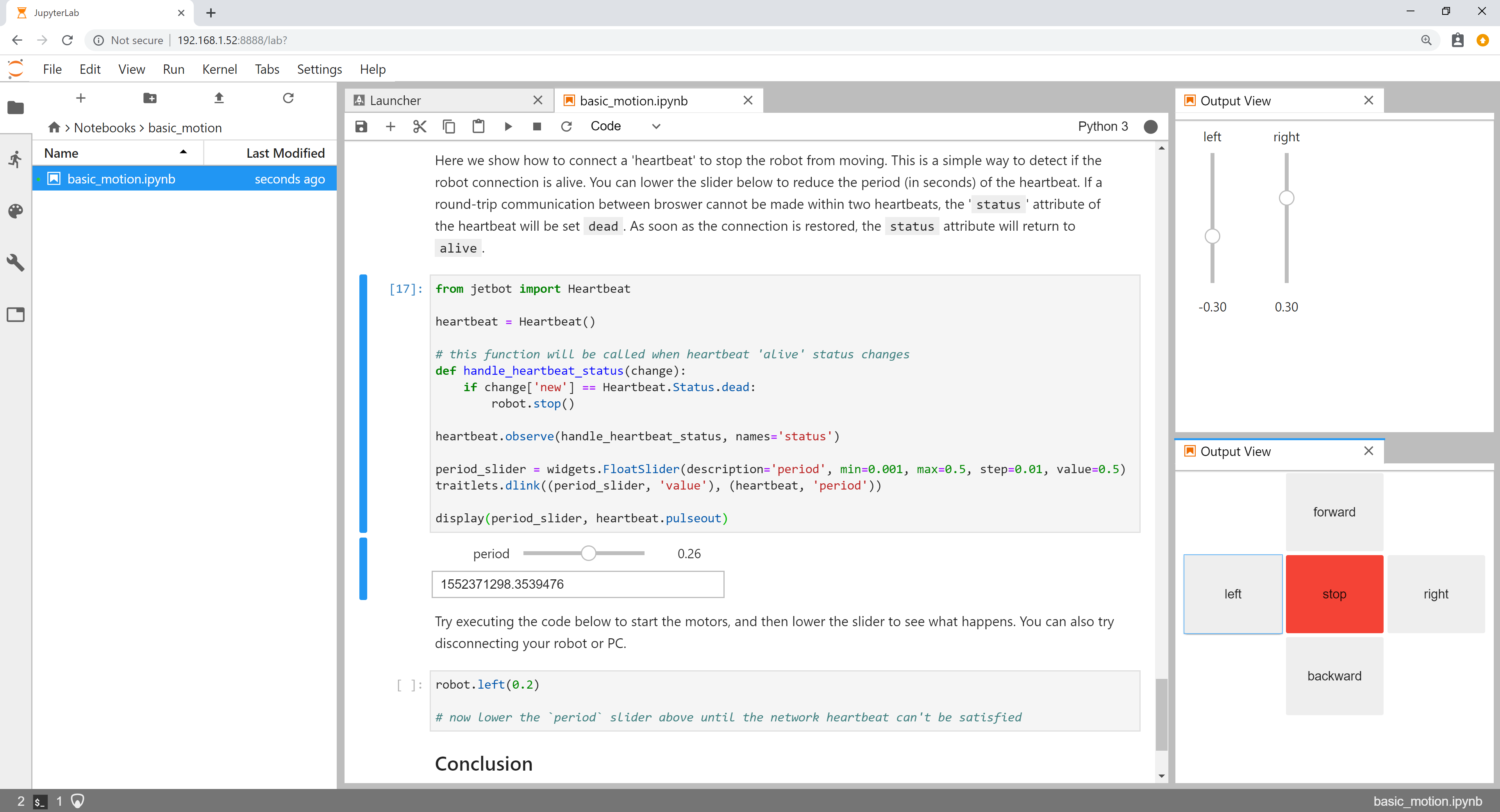

示例1 - 基本运动
在这个例子中,我们将通过Web浏览器编程来控制JetBot。
  • 通过导航连接到您的机器人 http://<jetbot_ip_address>:8888
  • 使用默认密码登录 jetbot
  • 导航 ~/Notebooks/basic_motion/

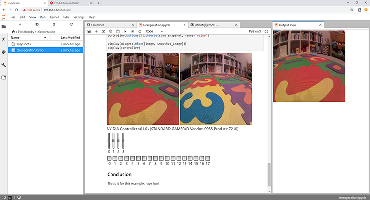

    示例2 - 遥操作
    此示例需要连接到工作站的游戏手柄控制器。
    在这个例子中,我们将远程驱动JetBot,查看实时流视频,并保存快照!
  • 使用默认密码登录 jetbot
  • 选择Kernel- > 关闭所有其他正在运行的笔记本Shutdown All Kernels...
  • 导航 ~/Notebooks/teleoperation/
  • 打开并关注teleoperation.ipynb笔记本电脑

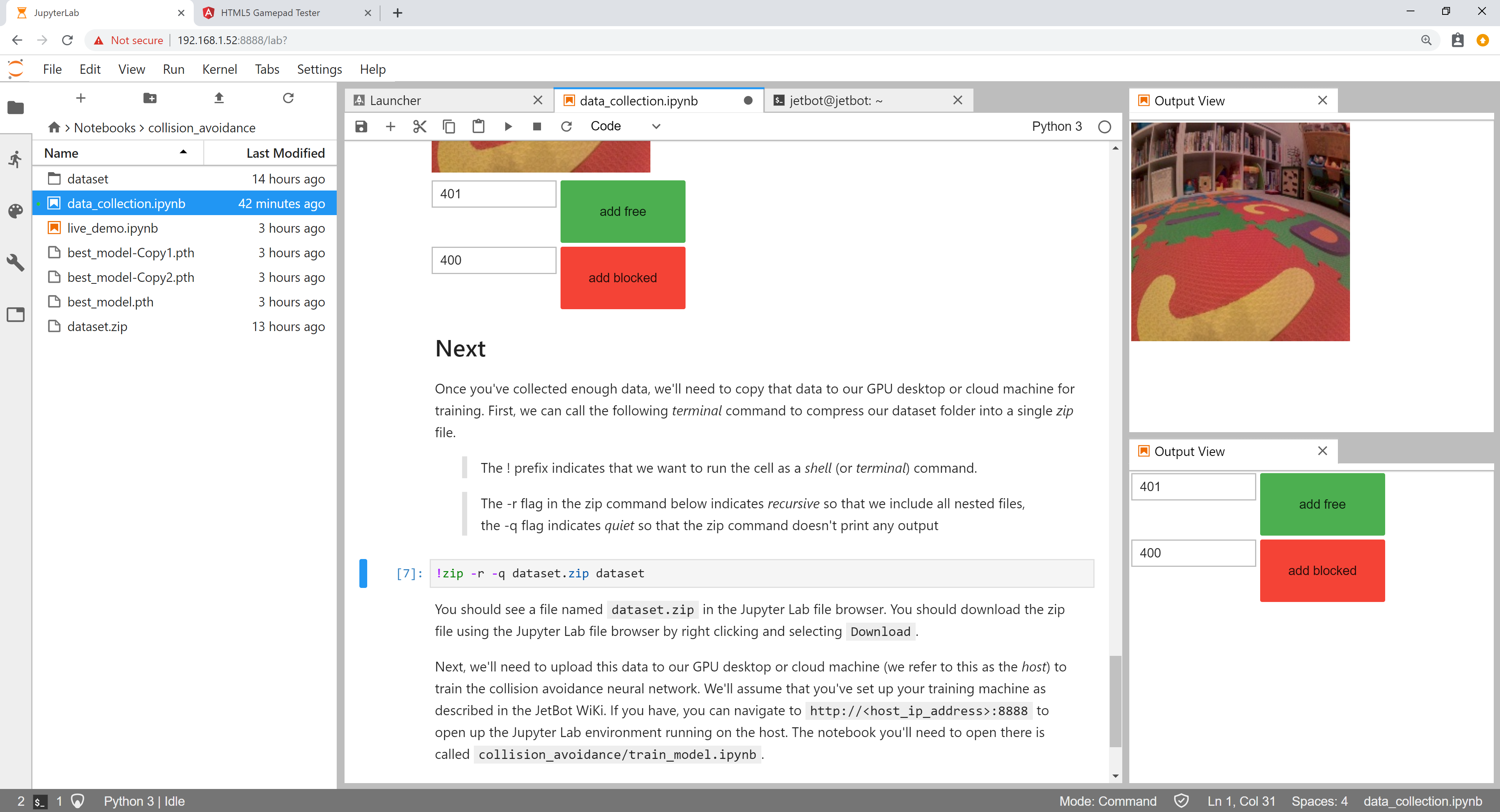

例3 - 避免碰撞
在这个例子中,我们将收集一个图像分类数据集,用于帮助保持JetBot安全!我们会教JetBot检测两个场景free和blocked。我们将使用此AI分类器来防止JetBot进入危险区域。
3.png 第1步 - 在JetBot上收集数据
我们提供预先训练的模型,(链接需要翻墙)如果需要,您可以跳到第3步。使用具有广角附件的Raspberry Pi V2相机,在有限的数据集上训练该模型。
  • 使用默认密码登录 jetbot
  • 导航 ~/Notebooks/collision_avoidance/
  • 打开并关注data_collection.ipynb笔记本电脑
