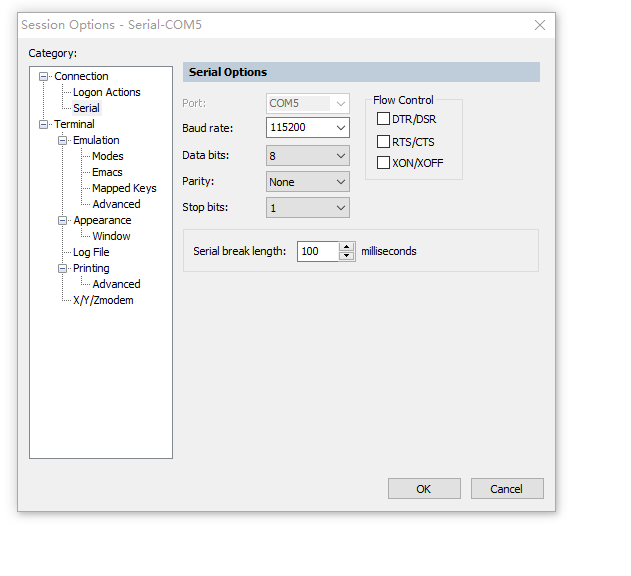

你的串口终端是怎么设置的?能截图看看吗?

 楼主| 发表于 2019-5-22 19:28:17 | 显示全部楼层
V5串口配置截图
V5串口配置截图
34
34
 楼主| 发表于 2019-5-22 19:39:37 | 显示全部楼层

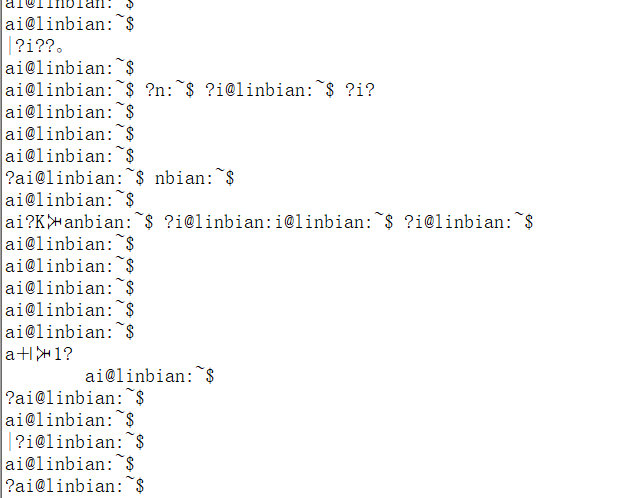

之前串口进不去,是因为我配置的时候把 RTS/CTS 勾选了,现在取消勾选能进去了,但是有乱码。能帮忙看下配置哪里不对吗?
34
34
 楼主| 发表于 2019-5-22 19:43:19 | 显示全部楼层
这个是一直点回车出现的现象

发表于 2019-5-22 23:57:41 | 显示全部楼层
建议你换个客户端试试看乱码有没有什么规律
34
34
 楼主| 发表于 2019-5-23 10:02:17 | 显示全部楼层

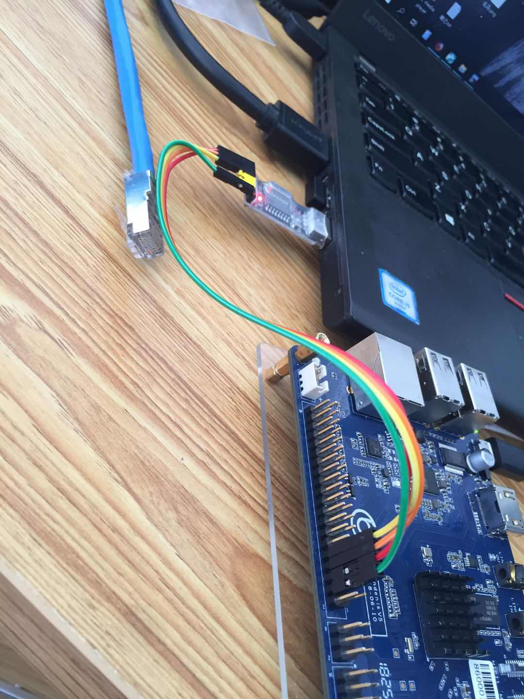

用了putty和SecureCRT都出现乱码,没有规律,上来就出现乱码。现象一样
接线
接线
34
34
 楼主| 发表于 2019-5-23 10:09:30 | 显示全部楼层
杜邦线也换过还是出现乱码问题
