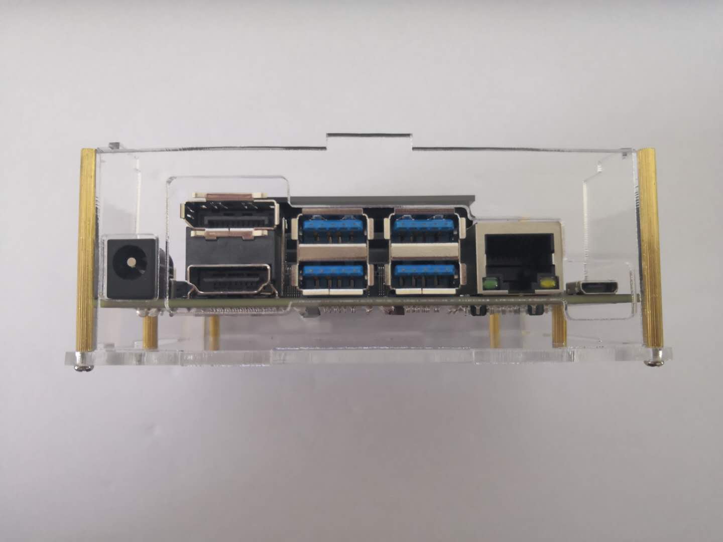

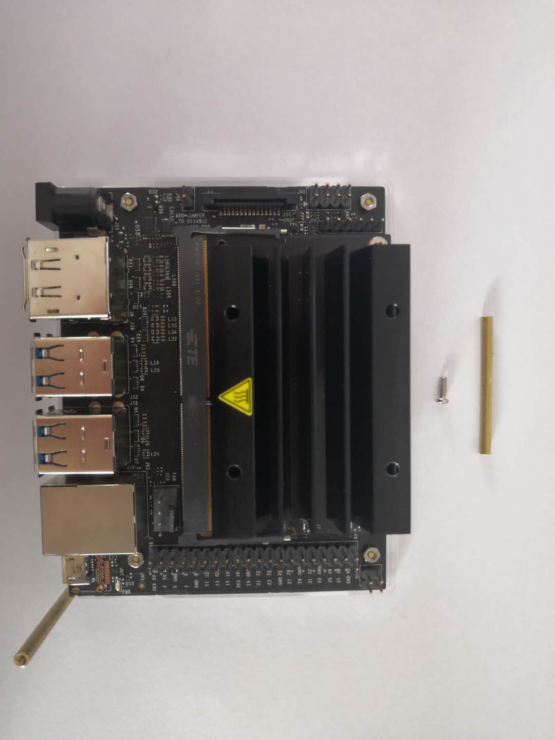

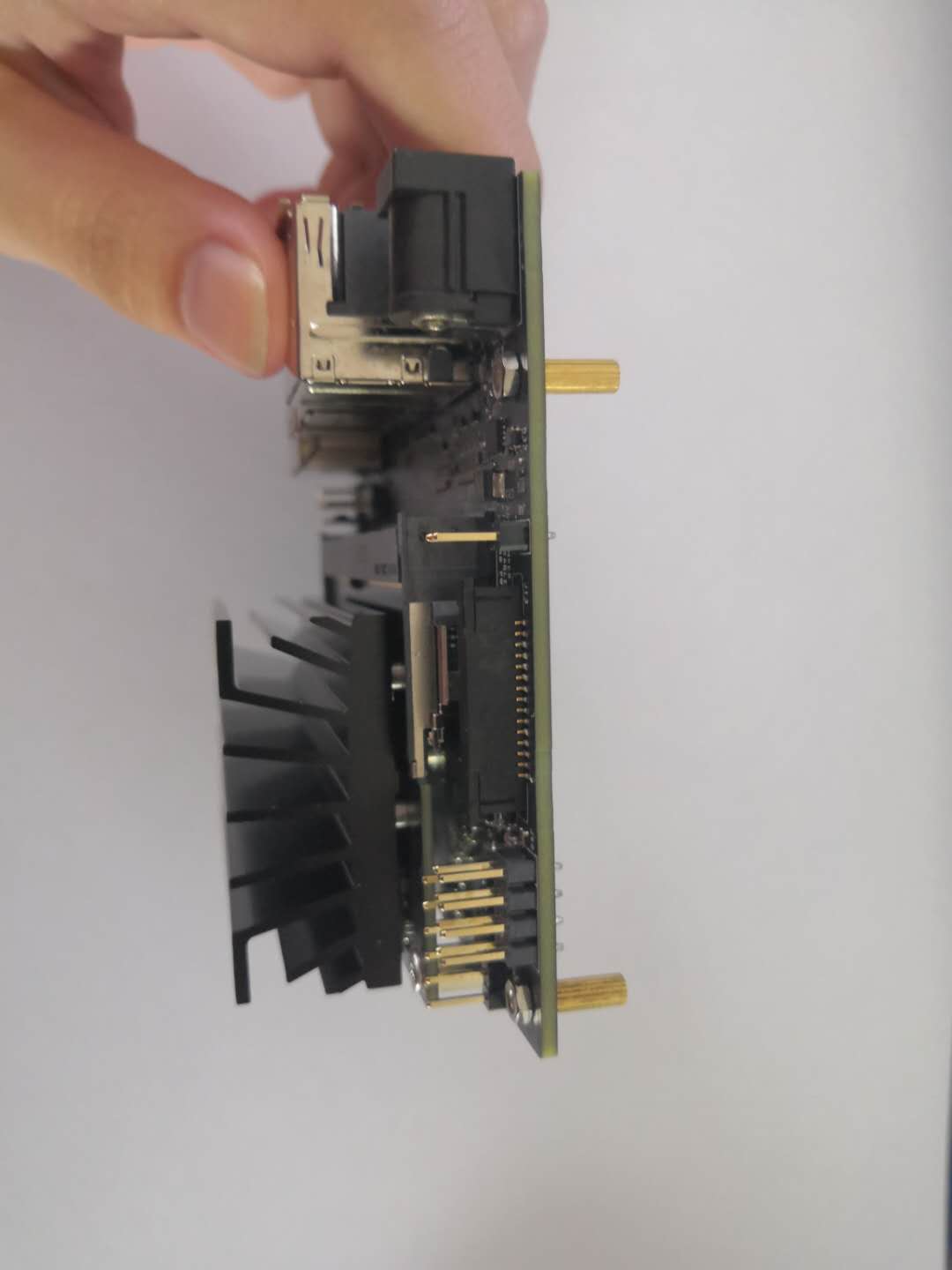

1、找到短的铜柱和螺帽,先给板子拧上铜柱和螺帽

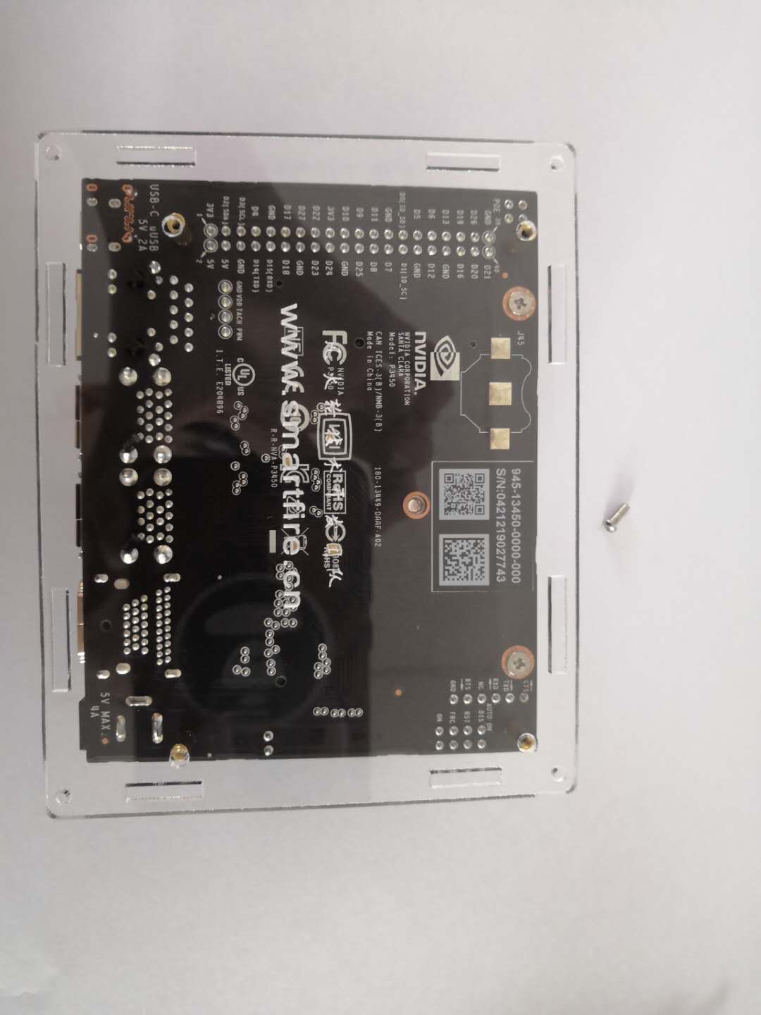

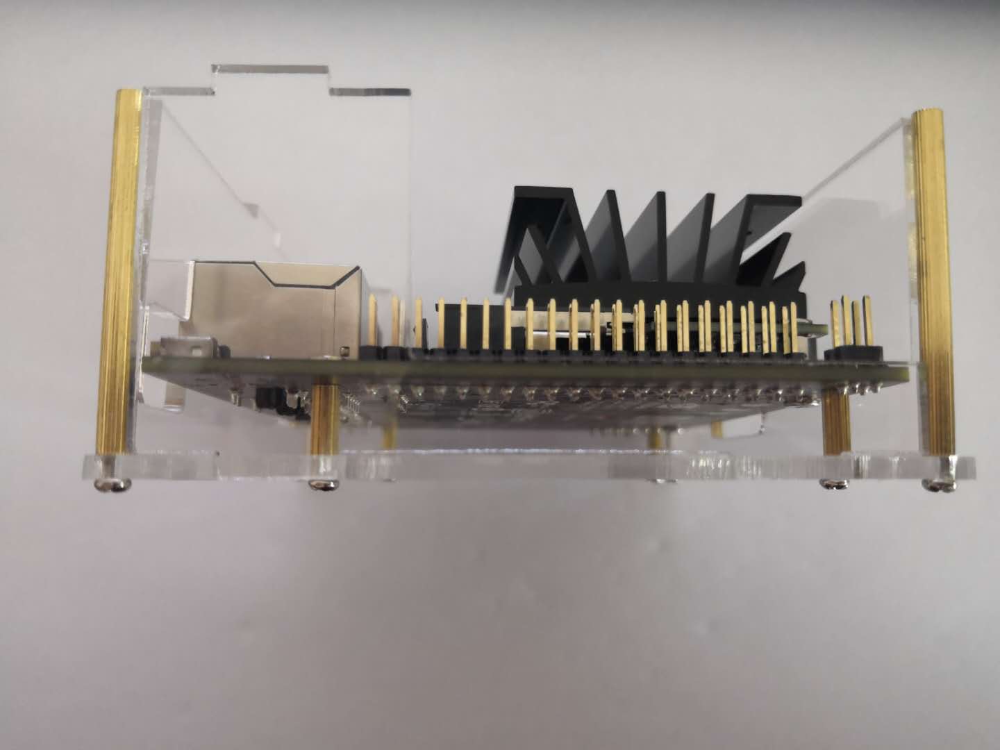

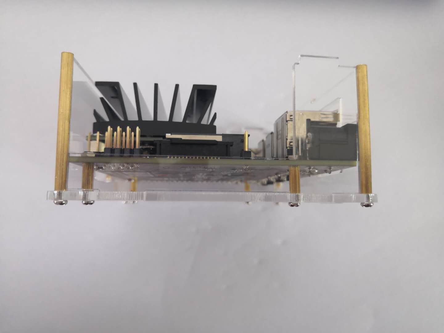

3、找到长的铜柱和短螺丝,对好底面的亚克力面板四个角拧上(注意不要用力拧死)

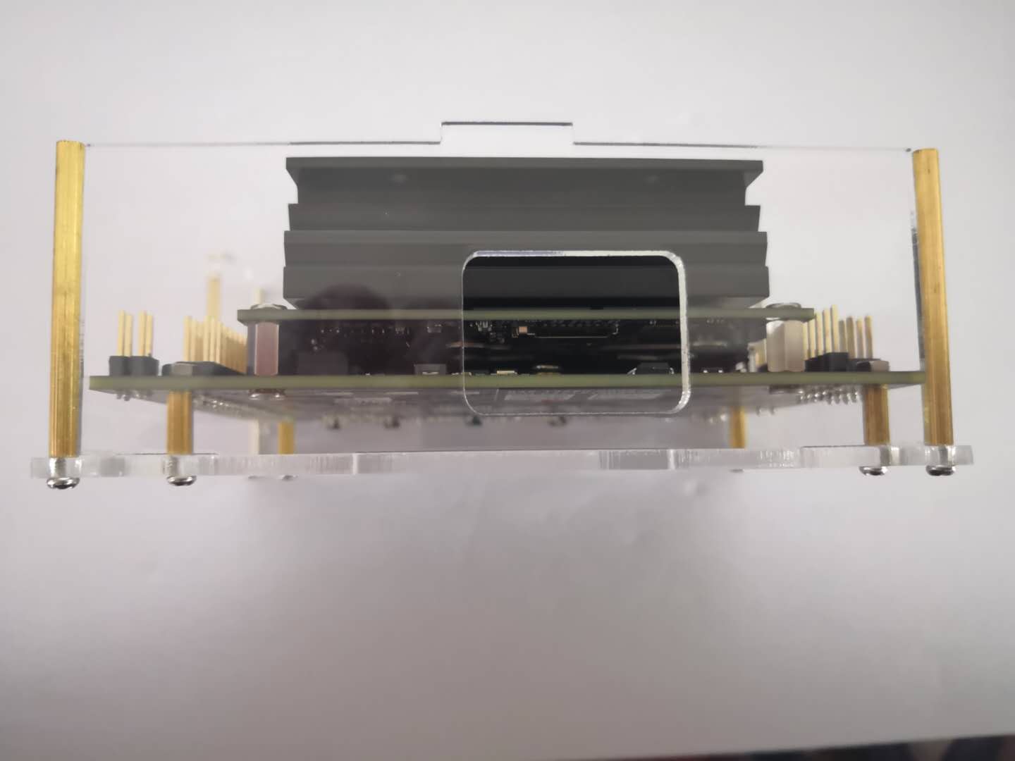

4、找齐四边的面板如图安装,对准孔位和卡口
微信图片_20190418152647.jpg 微信图片_20190418152643.jpg 微信图片_20190418152640.jpg 正面接口.jpg

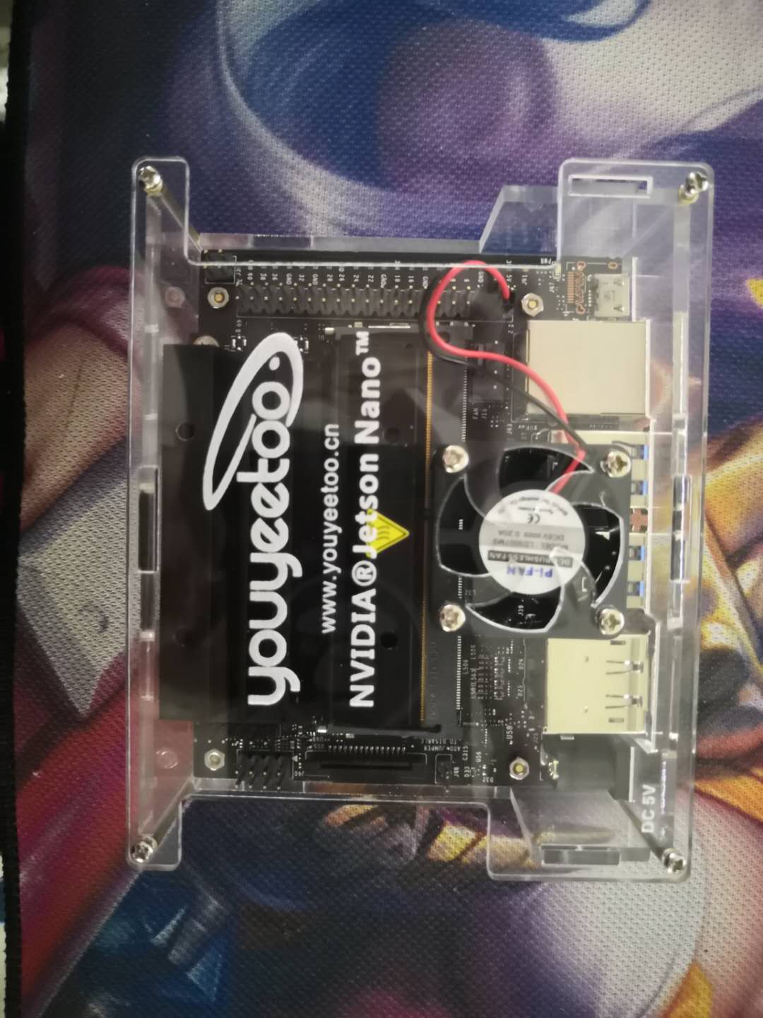

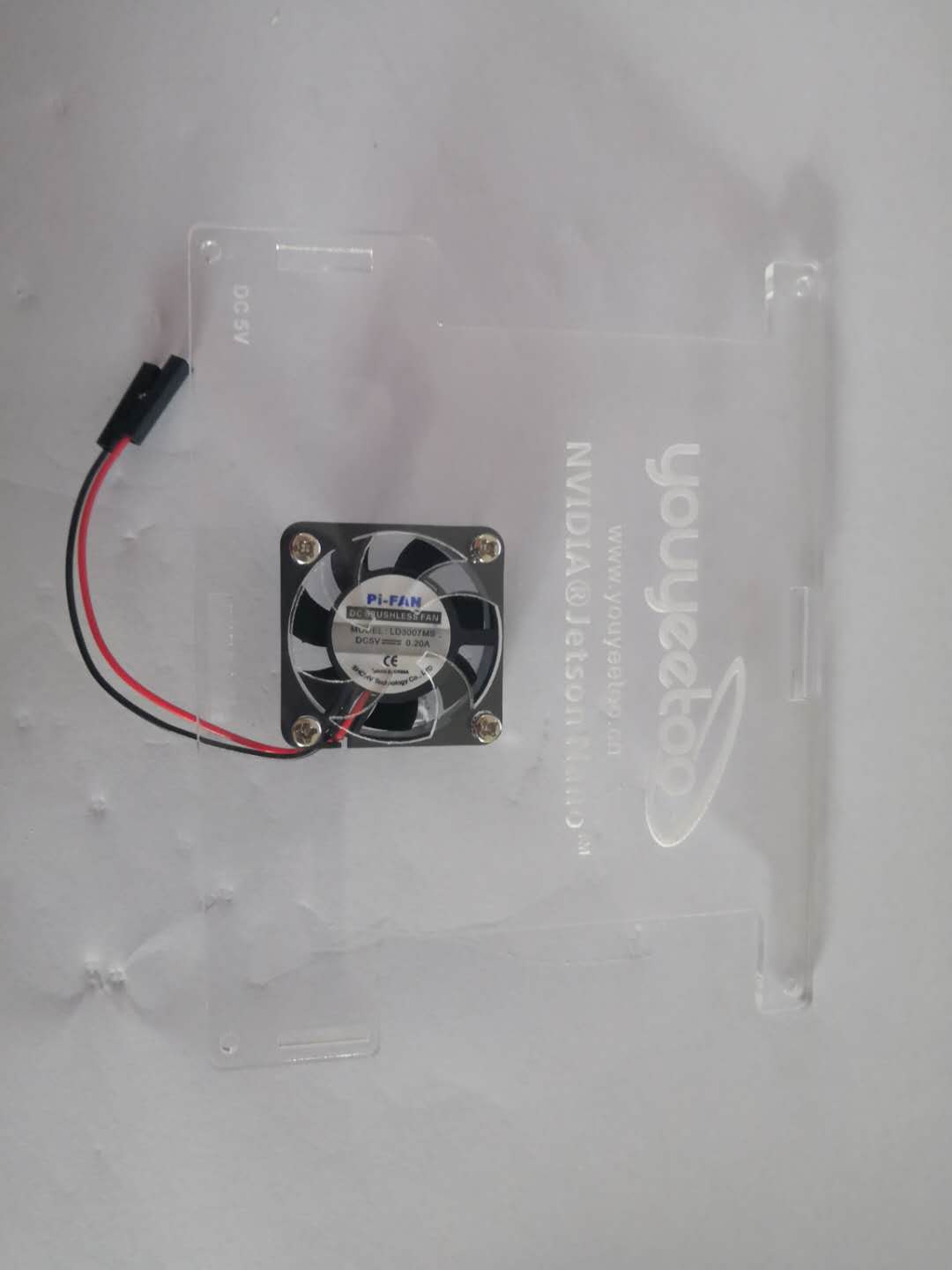

5、找到上面的面板,安装散热风扇,分清面板正反面,风扇红色线接板子管脚5V,黑色线接GND,安装完风扇,对应位置拧上螺丝,大功告成!
