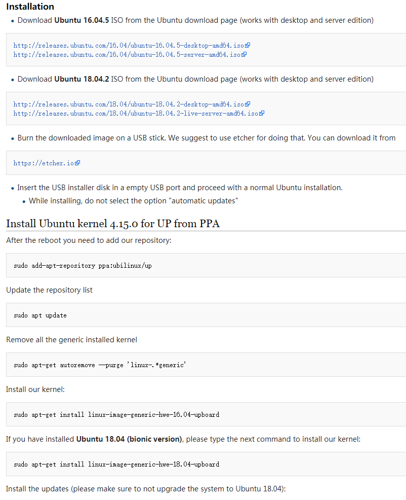

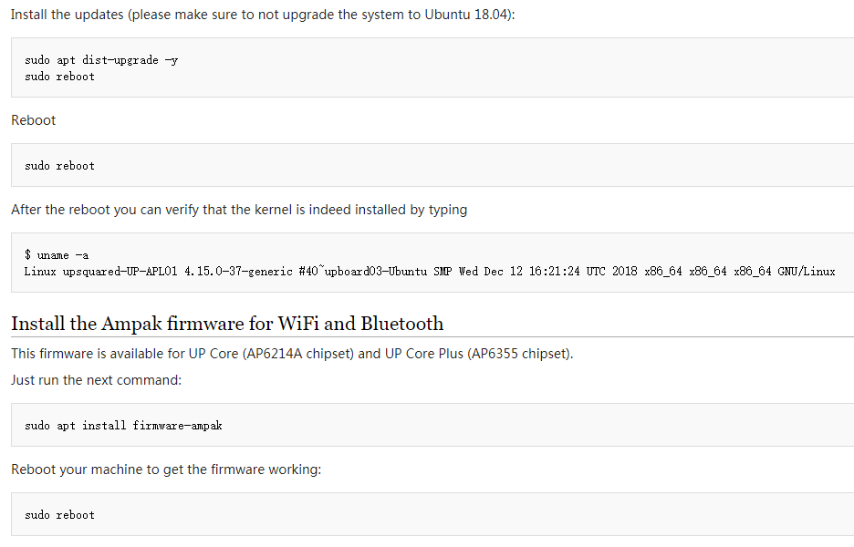

看教程:https://wiki.up-community.org/Ubuntu
重要提醒:
用U盘安装了Ubuntu后,一定要执行下面这步“Install Ubuntu kernel 4.15.0 for UP from PPA”更新研杨的内核,这个内核才是打入了对应驱动的。
