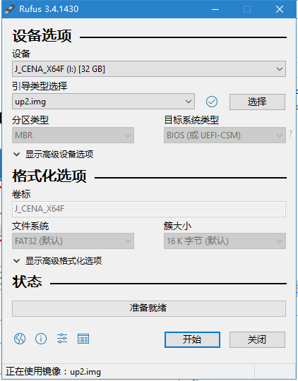

有几点要补充的(与文档描述有些不一样的地方)
1,做安装U盘的烧录界面如下

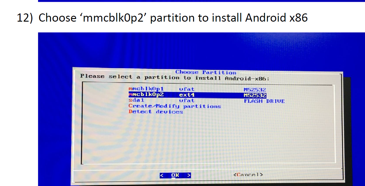

2,文档第9点,创建/修改分区,
   在创建EFI分区的时候,在设置了分区大小之后,接下来的环节是要输入分区编码,我们100M分区是efi类型分区,所以分区编码是ef00
而创建linux文件分区的时候,分区代码默认的就行,直接回车。
3,在执行文档第12步骤的时候,如果提示无法格式化boot分区,
   可以按键盘 CTRL+ALT+DEL 重启机器, 重新进入安装步骤,直接进行12步骤的内容。
